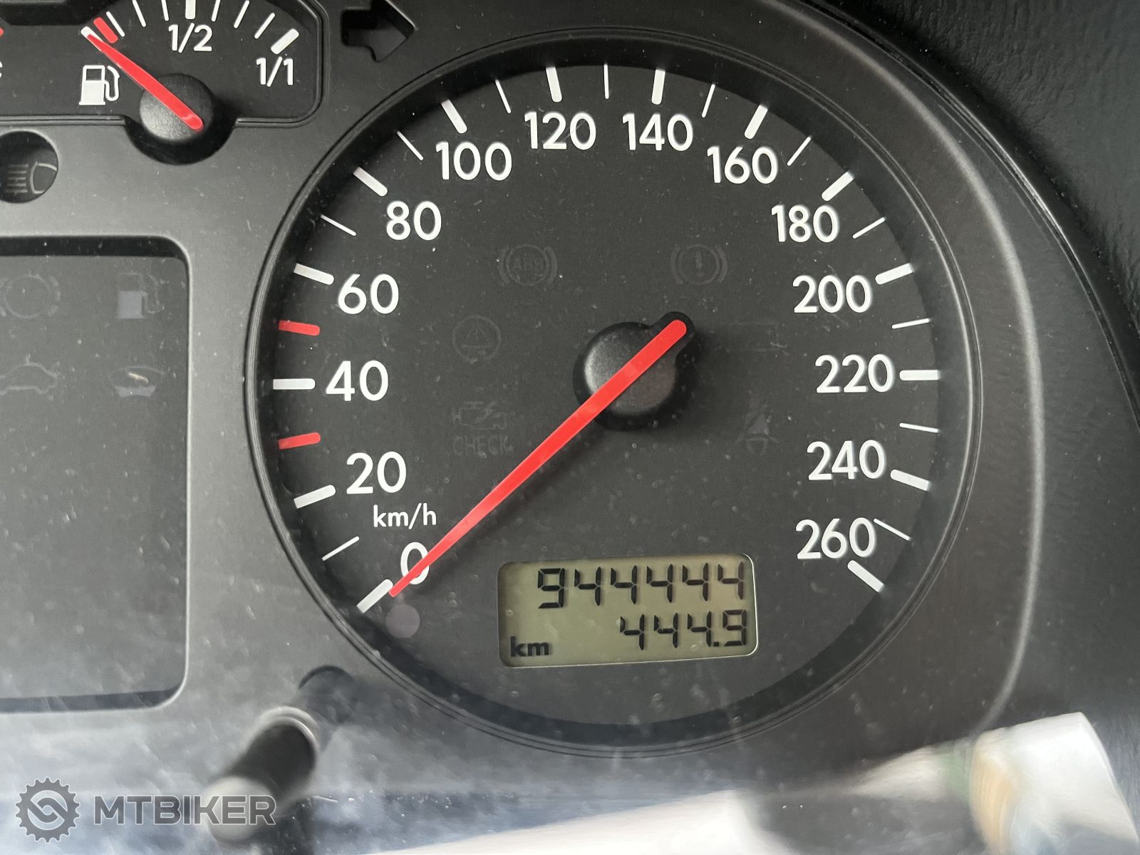

Golf 2000 85kW
Ale v skutocnosti asi o 700k menej
