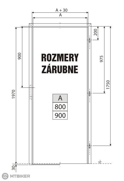

vyber zarubnu....ak je rozoberatelna - o to lepsie......a daj si tam peknu novu obložkovú zárubnu s peknymi dverami..MAs po probleme...:A tiez si myslim ze by ti tam mali ist typizovane tvere
Velikánskym kladivom?
Vstaň od kompu a pozri sa na dvere. Zistíš, že dvere nezachádzajú do vnutra zárubne. Tam, kam idú dvere má zárubňa šírku +30mm.
Ja som len chcel povedať, že 80-ky dvere sa nazývajú podľa svetlej šírky zárubne. 80cm na nich nenameráš.

80 je vnútorná šírka zárubne
