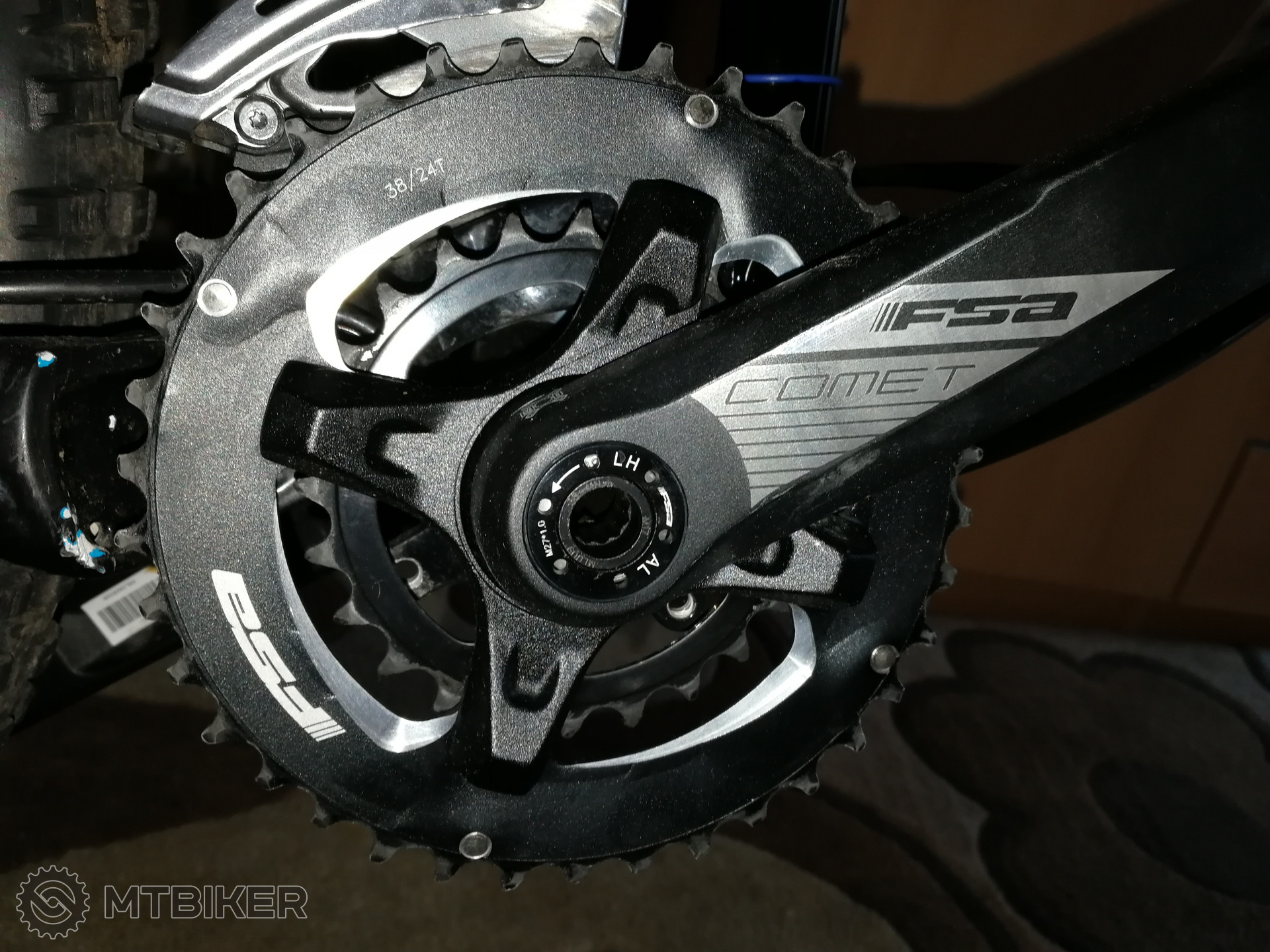

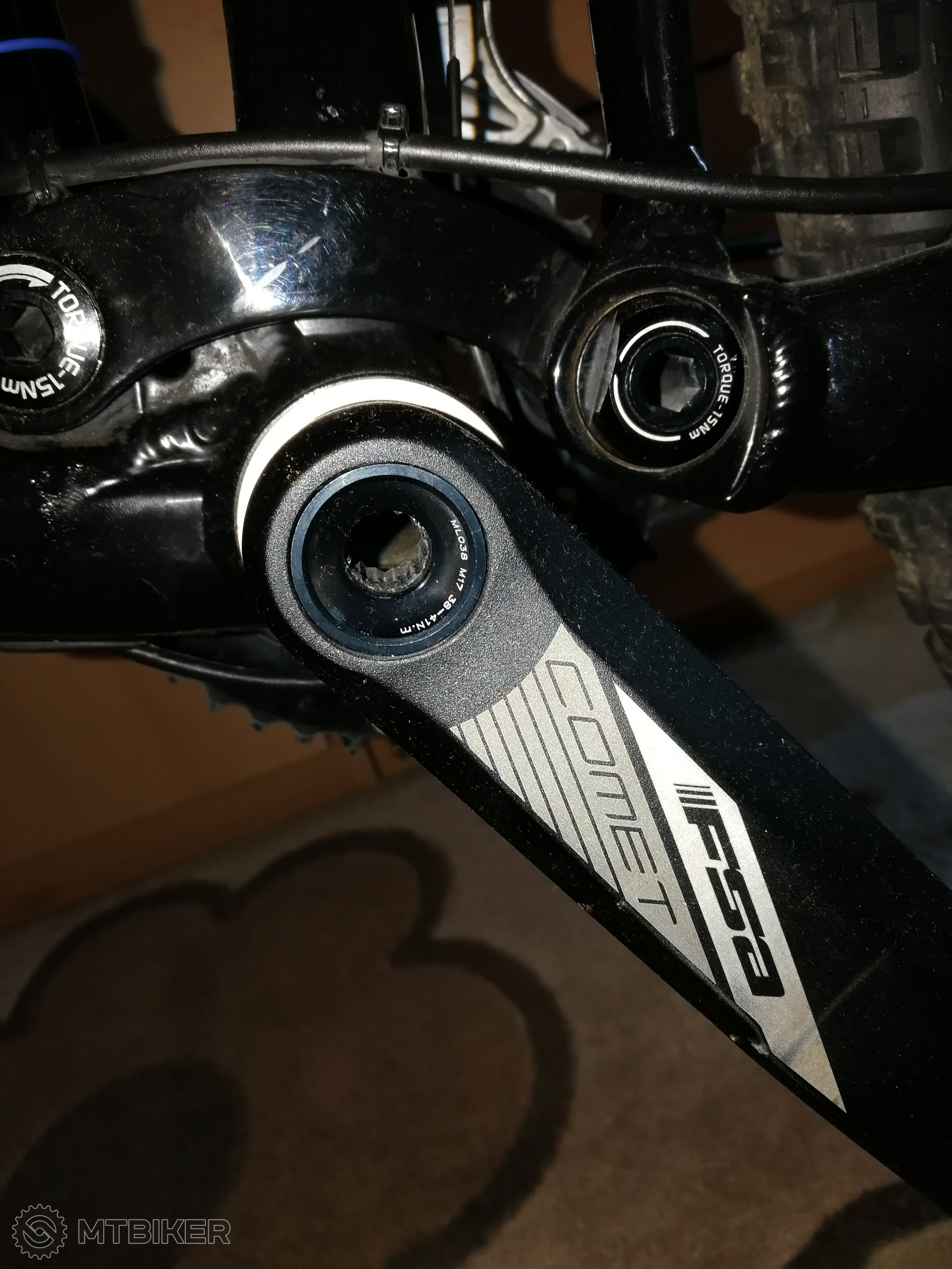

ja som musel použiť sťahovak na ložiska aby som vybral tu ľavu kľuku alebo som nepochopil princip funkčnosti.
Inač Pripravok na celkom elegantne vyražanie pressfitu ktorý ma doma 90% chlapov , išlo to s tym celkom fajn.
MecoTrance Na tych klukach FSA co mas sa dava primarne dole prava kluka s prevodnikmi a nie lava kluka.
Pravu kluku das dole inbusovym klucom tusim 10mm, je tam samostahovacia matica o ktoru sa oprie zosunie ju dole z integrovanej osky
ano , keď som to rozobral plus zozbieral info odtial tak mi to už dalo zmysel , ja som lavu kľuku stiahol sťahovakom na ložiska a vyklepol vonku pravu stranu , celkom nenasilne riešenie
No nezabudni potom tu lavu kluku nalisovat a skrutku dotiahnut predpisanym momentom +/-40Nm, inak ti to bude v tom spoji vrzgat
edit: a urcite by som pouzil novu tu duralovu skrutku do lavej kluky pri tak silnom dotahovacom momente a malej skrutke
https://eshop.dema.bike/product/93989-skrutka-fsa-ml038-mw092-do-lavej-kluky-modular-megaexo
