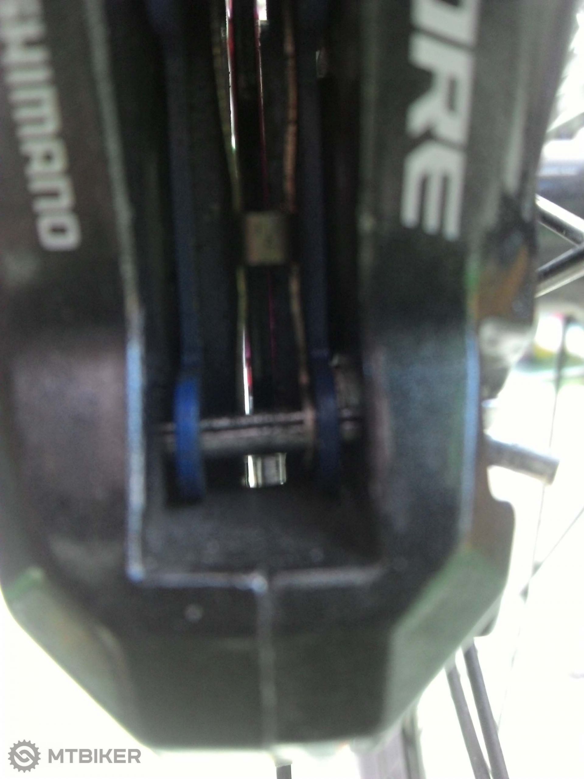

Po výmene kotúčov neviem vycentrovať predné prasa tak aby bola medzera medzi platničkami rovnaká ( so skrutkami som už na doraz) a kotúč mierne šúcha, nejaké nápady?
je to sice zvlastne, ale ked ostatne robis spravne, skus stotinove podlozky pod adapter, pripadne stotinove podlozky pod kotuc... pripadne zafrezovat uchyt na rame... (je na to speci naradie, no ma to uz takmer kazdy shop) zalezi do ktorej strany to treba posunut.
Ešte sa spýtam takto, keď je brzda vypustená piesty po zatlačení do strmeňa sa po chvíľke vysunú späť, je to ok? Problém vidím v tom že piesty sú aj na prázdno mierne vysunuté a po výmene kotúča sa to prejaví takto.
