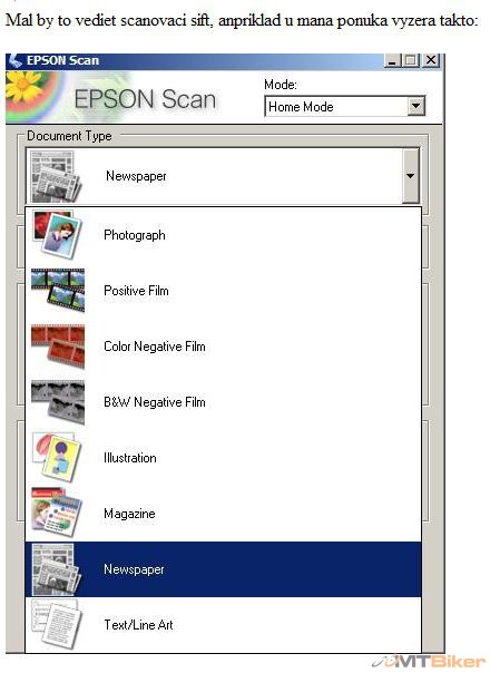

je free
Image » Map » Negative
a robi mi uz hotove fotky.

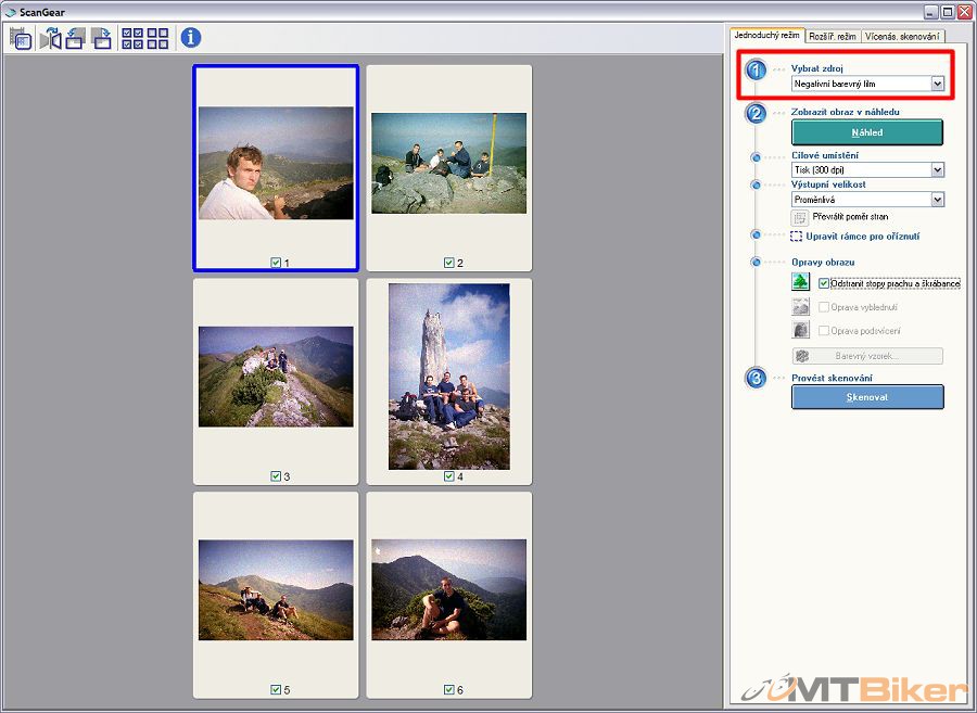

Po spustení aplikácie "MP Navigator EX" je ďalší postup zrejmý z obrázkov :

Dnes som vyhnal kolegyňu do banky a sadol si za jej počítač. Založil som 6 obrázkov diapozitívneho filmu, vcelku jednoducho ponastavoval a za 15-17 minút som mal 6 vcelku slušných obrázkov. Akurát otočených na rub, softwerovo však nie je problém urobiť zrkadlový obraz.
Tak som vyskúšal 5 obrázkov čiernobieloho negatívneho filmu, tie už som vedel ako založiť... V počítači som ich mal tak za 10 minút, už v bieločiernom prevedení. A na posledný pokus vložil 6 obrázkov farebného negatívneho filmu. Na tom som po prvom naskenovaní označil 3 obrázky a za 10 minút som ich mal v pozitívnom tvare na disku...
