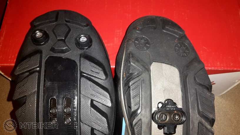

Obidve mam vo velkosti 44, vnutorne vlozky su rovnake, ale na pocit je X-Celsius volnejsia, ako by to bola trochu vacsia velkost. Bude to asi dane tvarom podrazky. Takze ak mas sirsiu nohu, tak by mali sadnut podla mna X-Celsius lepsie ako Sidi. Povedal by som ze na pocit sa X-Celsius viac blizi normalnej topanke a Celsius XC pevnejsie obopina nohu (teda viac tretra). Ja mam dost nizky nart, takze ten X-Celsius mi viac lieta na nohe, hlavne ked dam tensiu ponozku. Ked to chcem viac utiahnut, tak tam uz citim na narte vacsi tlak.
Tak sa teraz rozhodujem ktore zobrat, predpokladam ale ze casom sa asi trochu "vyslapu" a budu volnejsie.
Prekvapilo ma, ze jeden par co mam doma nema dierku/zavit na stuple - pravy (model 2014), lavy je model 2016.
Vsetky doterajsie stuple mali. Skusal som tam pichnut ihlu, ale zda sa, ze tam nie je ani skryta diera.
