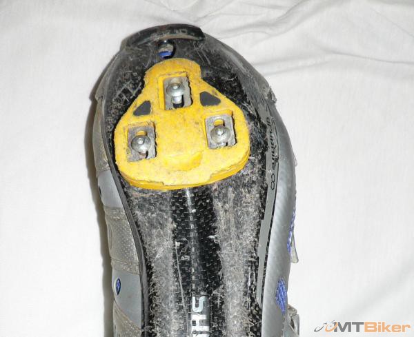

rozhodol som sa preorientovať na cestnú cyklistiku. doteraz som len behával, ale musím s tým seknúť kvôli problémom s kolenom. otec vlastní cestný bicykel s nášlapnými pedálmi. tretry si kupoval už dávnejšie a nepämatá si už aký typ to je, z cyklistickej terminológií má mierny guláš, nehovoriac už o mne.
nižšie sú linky na pedalé aj tretry, mohli by ste mi prosím povedať aké tretry by som potreboval a či si k nim musím aj prikúpiť nejaké príslušenstvo? pozeral som niečo na webe a tieto sa mi dosť páčia, navyše robia aj číslo 39 ako jeden z mála výrobcov. mohol by som ich používať s tými pedálmi? ďakujem
https://www.dropbox.com/s/nw38pwvwx04r2ww/P1020278.JPG?m

MOC 21,99 €Pozri sa preto po MTB tretrách. Na cestné (viď. tvoj www odkaz) SPD neprichytíš.

Poznámka: V MTB tretrách (s SPD)môžeš chodiť v pohode. MTB tretry sú uspôsobené aj na chôdzu) Pri cestných tretrách nie. Pri tých univerzálnych sa bude zle chodiť vždy. (
