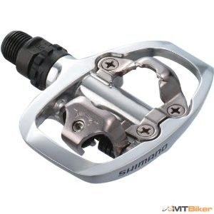

trosku doplnim odborne nazory aj bez prehadzovania pedalov, mozes ist aj do tejto kombinacie: mtb tretry a spd pedal na cestak, pouzivam lacnejsiu verziu od Shimano, ale aspon pre ilustraciu, ze to ide:
http://www.bikepro.com/products/pedals/shimroad.html
tu su napr. moje pedale:

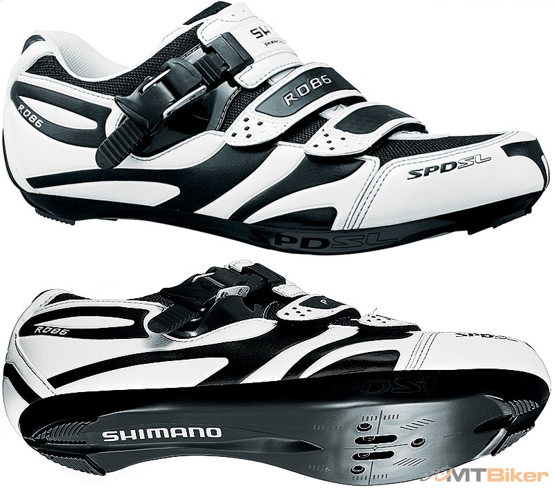

kupil by som dva rovnake pedale na cestak aj na horak a mal by som jedne cestne tretry, trebars:
