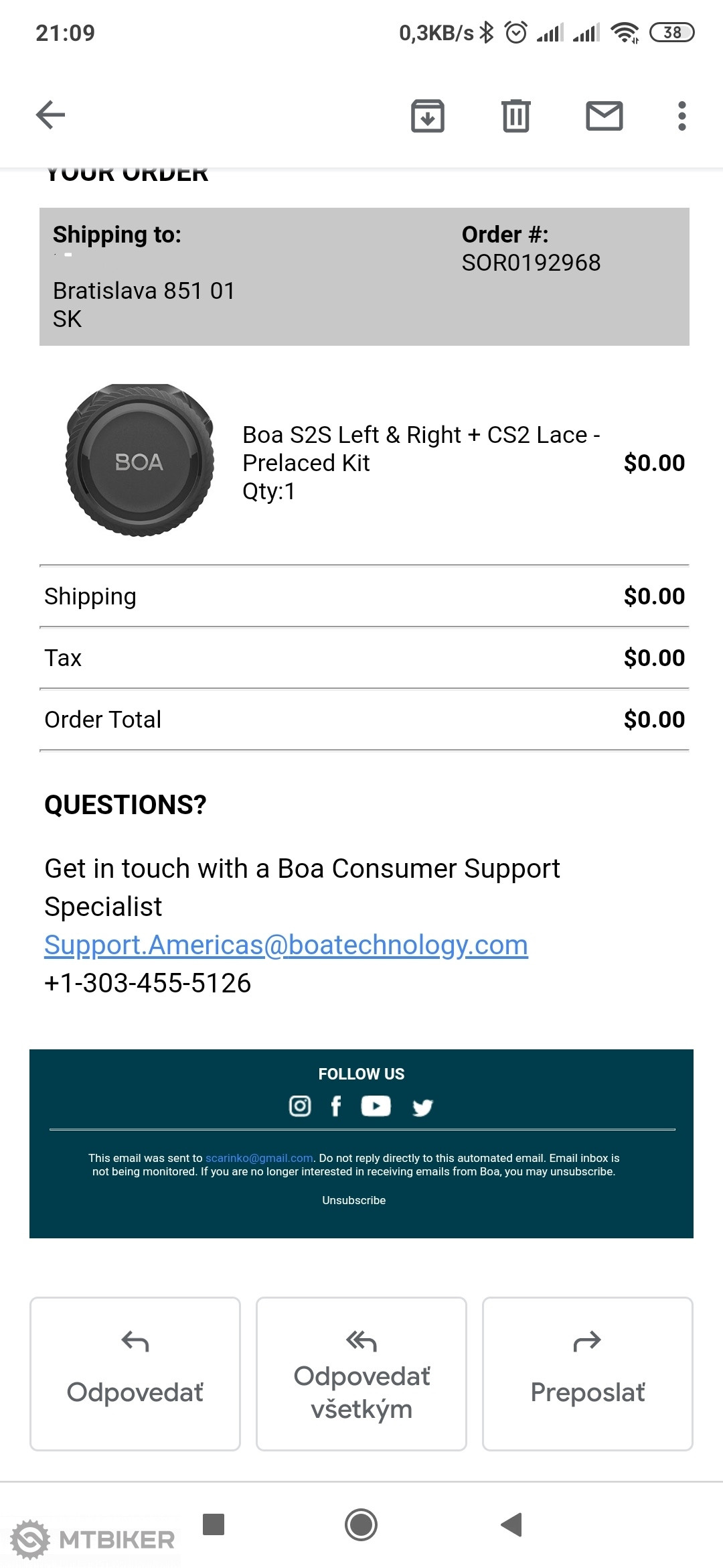

mam tieto Sworks road 5
https://www.sefiles.net/images/library/large/specialized-s-works-road-shoes-copy-180311-14.jpg
vrchne boa kolieska asi maju niektore zubky vydrate
ked silnejsie zatlacim proti tak sa lanko uvolni
niekde som cital ze BOA ako take meni tieto kolieska zadarmo
ma s tym niekto skusenost?
Ved im napis,ze je zodrate a uvidis,co odpisu.
vyklikane ale tak hodi to len 1ks
uvidime co pride
Mám presne ten istý problém. Napíš potom ako to dopadlo.
