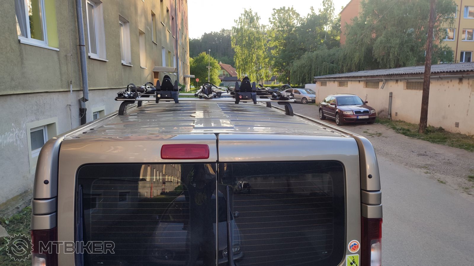

Ahojte dnes cestujem 1000km s bicyklami na streche. Prevazne dialnica, 4ks na nosicoch proride598 a frontloader yaikma. Poradte nejake rady co dodrziavat resp nejake triky. kolkatkou jazdite, na streche vytacate volant v smere jazdy? Atd...Diky

Ak máš nosiče v poriadku, tak netreba žiadne špeciálne opatrenia. Či už na dlhej alebo krátkej jazde, či máš bajky hore alebo vzadu, základom je plynulá jazda, rýchlosť max 110-120, kontrola pri každej zastávke.
Nie, nevytáčam ich v smere jazdy, lebo sa mi nechce, ale určite to nie je na škodu a aj o kúsok menší odpor, o kúsok skladnejšie bicykle a aj mušiek sa menej nalepí ...

Takze mam Ateru Strada Sport 2+1. Vyskusal som 2 boost enduro biky a dotykaju sa. Uplne tesne, vyzeraju, ze v tom nosici drzia dost pevne a asi by sa ani neobili, ale stale to nieje uplne OK.
Milým bonusom otočenia riaditiek je aj významné zníženie nalepenia mušiek na riaditká, páčky a pod.

Nejake fotky zavesime a ked bude cas aj nejake vidko postriham. Ďakujem
