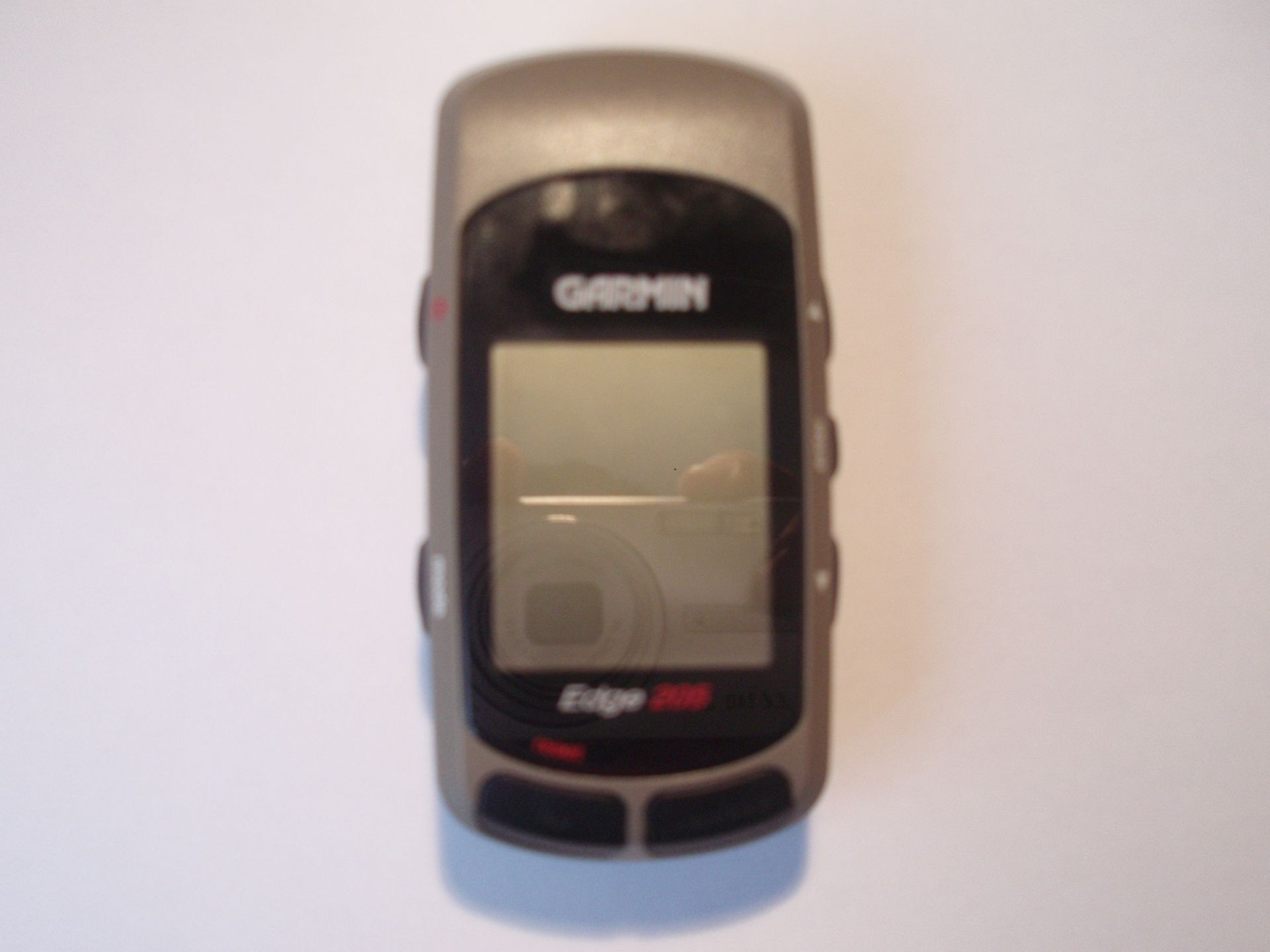

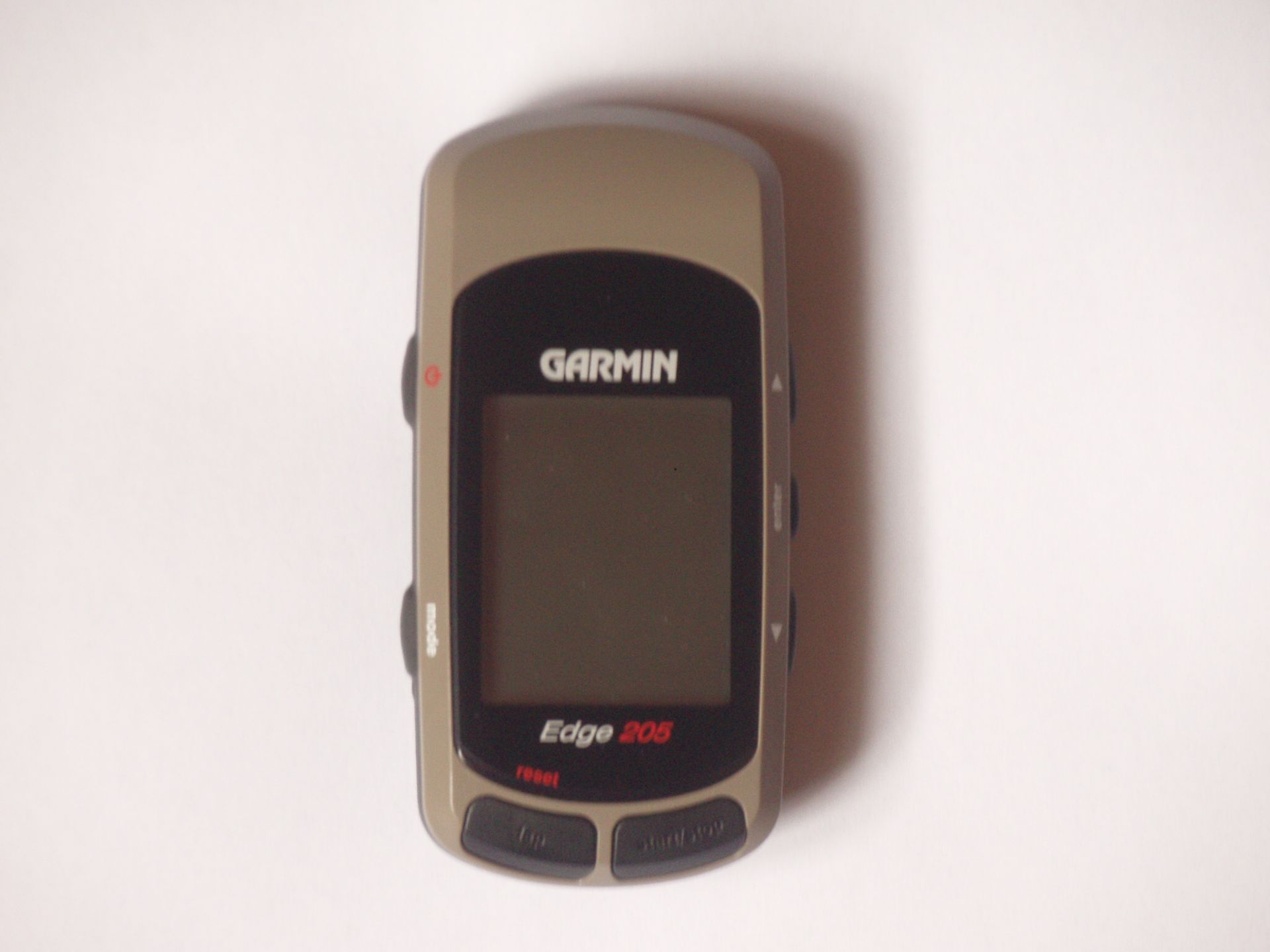

Mapu tam nenahráš žiadnu, pretože ide o nemapové gps. A trasa môže byť dlhá asi aj do nekonečna, ale môže mať najviac len 100 waypointov (teda bodov, pri ktorých ťa gps upozorní na zmenu smeru), už som to tu raz spomínal, toto považujem za najväčšiu nevýhodu. Ale keď sa s tým naučíš pracovať, tak to nebude až taký problém.
Už minule som ti tu dával link na manuál k edge. Tento istý manuál dostaneš aj k prístroju. Popis ako sťahovať trasy je buď v manuáli, alebo v programe Mapsource, ten sa nahrá do pc, stlačíš F1 a máš klasickú nápovědu ako vo windows a tam sa dozvieš všetko.
Cooo to nema chybu velice dobra kvalita mne sa jednalo iba o to ako to ukazuje tie trate resp. trasy.
No co som videl mi stacilo je to uuuzasne tak ze na prvej vyplate si to idem kupovat
a inak diiky za tie poslane "ilustracie" si mi velmi pomohol diiky este raz
