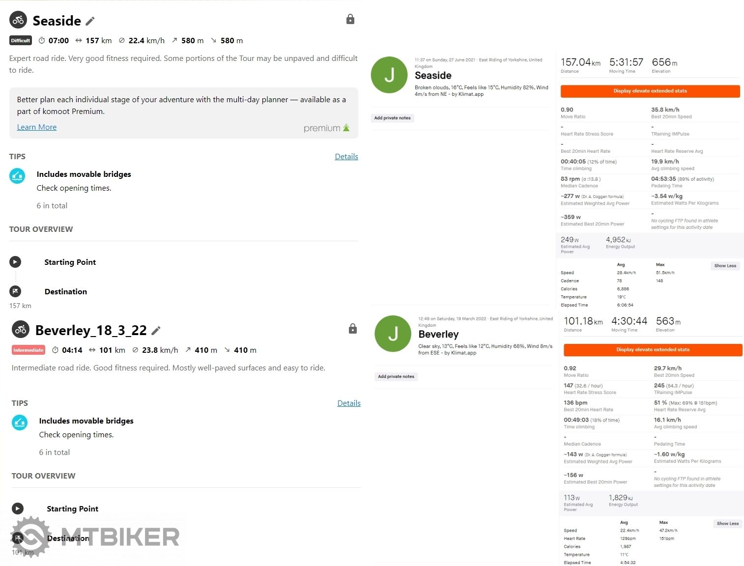

Funguje to dobre. Koľko naplánujem v Komoot, toľko mi Garmin ukáže. Pri 160 km pár 100 metrov rozdiel neriešim.
Teda: za normálnych okolností to je v pohode, ale on ten obvod kolesa neustále prepočítava. Keďže žijem na placke placatej, kde najvyšší kopec meria 15 metrov a aj ten je umelo vytvorený, tak jediný spôsob zvýšenia obtiažnosti je tie traily zakrútiť okolo stromov. To ale gps nezvláda a hádže blbosti a následne mi neustále blbo mení obvod kolesa.

Ja som bol doteraz v tom, ze vzdialenost je na Strave pocitana zo suradnic. Neviem sice presne, co vsetko dava garmin strave pri uploade, ale udaj o rychlosti urcite nie (vzdy mam inu maximalku v connecte a inu v strave), tak pochybujem, ze bude davat vzdialenost, co je v podstate duplicitna informacia (ale mozem sa samozrejme mylit). Vzdialenost mi v connecte a strave sedi (teda je tam vacsinou odchylka 100 m, ale ta je rovnaka pri 10 km vyjazde aj pri 60 km vyjazde, takze s obvodom kolesa nesuvisi) ci so snimacom alebo bez neho.
