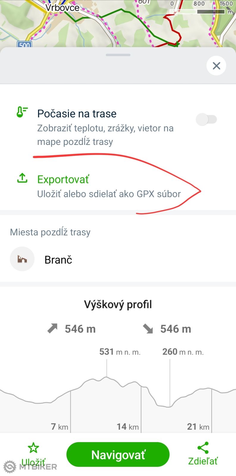

Cez Connect si vies do trasy - gpx, pridat cokolvek. Na mape pri uprave trasy klikni "Pridat bod dráhy". Mozes si vybrat, je ich tam vela, kazdy si mozes pomenovat ako chces. Navyse ti v Garmine pribudne dalsia obrazovka, kde budes vidiet ako daleko si od tychto bodov + odhadovany cas prichodu k nim.
som myslel ze nejak tak - len inak to nepojde? connect ma mapy na dve veci. tak asi len otvorit mapy.cz, otvorit connect a odhadnut kde ten bod vlozit?

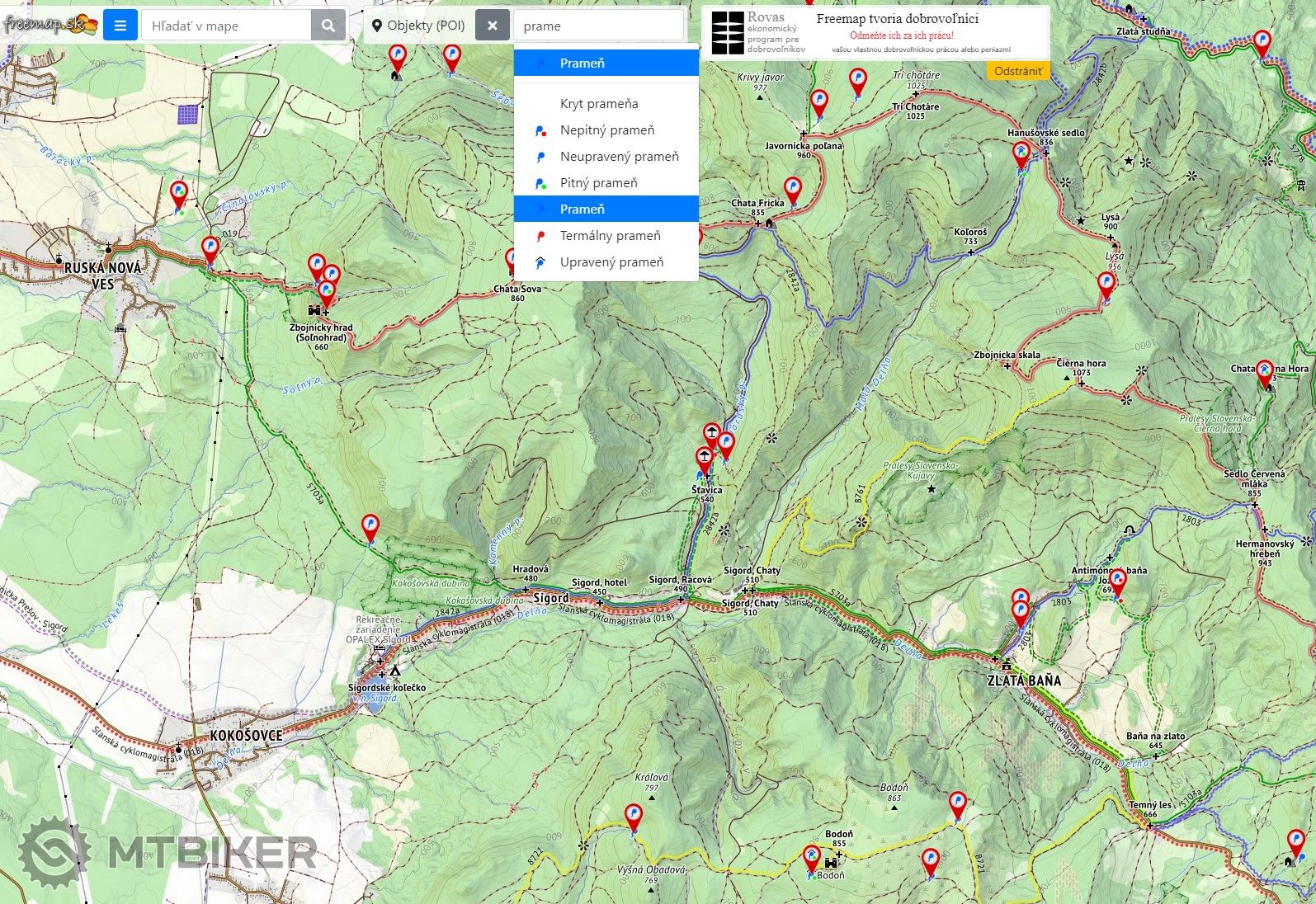

Z Freemap sa dajú vyexportovať ako súbor s POI, ale zatiaľ skúmam ako ich naimportovať do Edge tak aby to bolo použiteľné.
edit: Tak som zistil, že cez POILoader ich dokážem do Edge pridať priamo z exportovaného GPX súboru. Medzi POI vytvoril osobitný priečinok kde ich všetky nahral. Síce to zatiaľ trochu blbne lebo nevidím názvy, ale pekne ich radí podľa aktuálnej vzdialenosti a idú vybrať ako cieľ routovania.

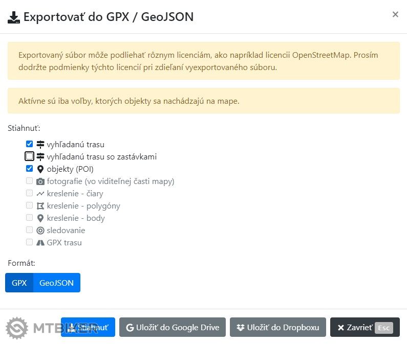

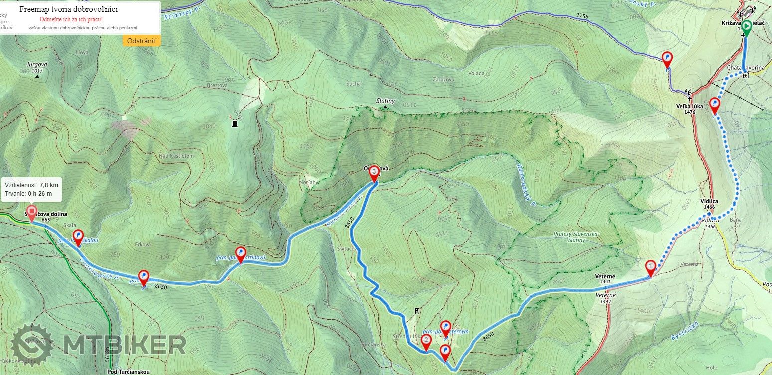

edit2: Možno ďalšie riešenie. Cez freemap.sk naroutovať trasu, zobraziť POI pramene a pri exporte zaškrtnúť trasa + POI body. Tie ktoré sa nachádzajú priamo na trase pridá do GPX a neskôr pri importe zobrazí v connecte, kde už idú klasicky popísať. Robota navyše, ale funguje to.

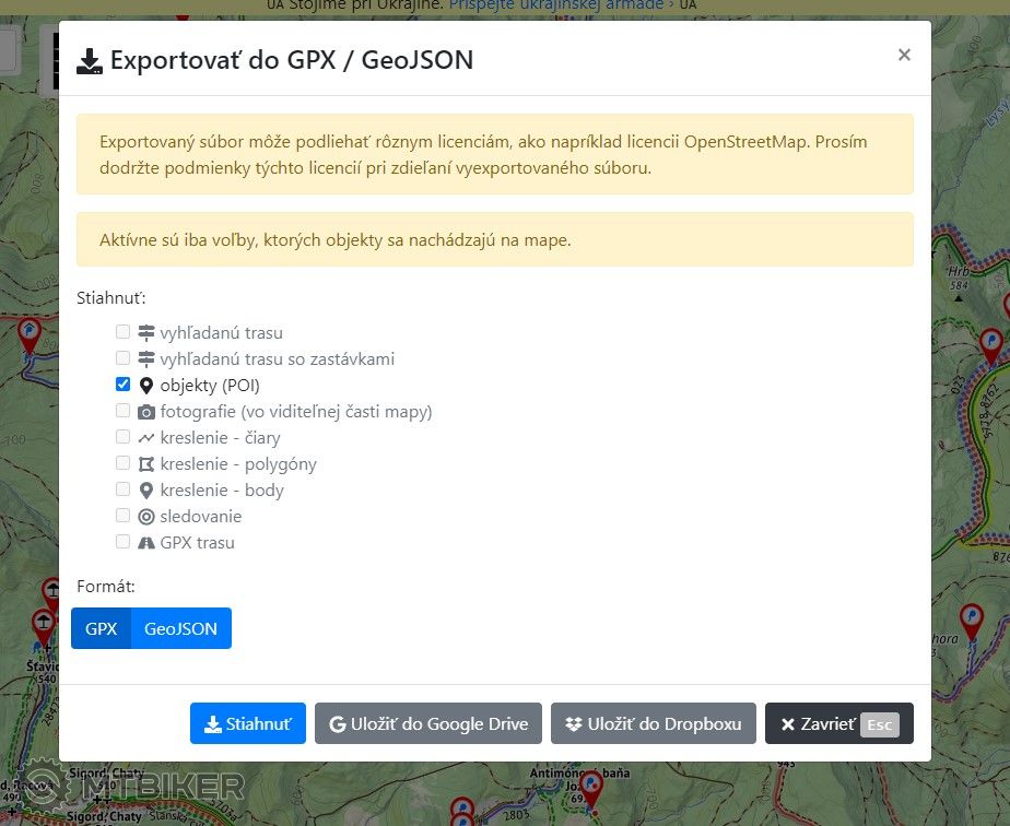

Gusto0 tie body na trase si vieš importovať tak ako ti napísal volodaj cez freemap.sk - je tam však obrovská nevýhoda v tom, že ak je prameň trošku vzdialený od tvojej trasy tak o ňom nebudeš vedieť. Buď si na trasu hodíš bod s infom (napr. 200m vpravo) čo sa hodí ak si dopredu plánuješ trasu. Druhá možnosť je stiahnuť si POI prameň nejakej oblasti. Potom to GPXko importnúť to EDGE - a to nemám vyskúšané ale predpokladám, že ich pridá medzi uložené polohy... A vieš sa k tým bodom nechať navigovať. Vyskúšam večer.
Takže prvý pokus - spôsobom ako som uviedol vyššie som vyexportoval GPXko ktoré obsahuje POI studničky z freemap.sk. Ten súbor som uložil do priečinku NewFiles v Garmin 530. Po zapnutí a pri voľbe navigovať na "uložené polohy" sa zobrazí zoznam tých prameňov... Ale len tie ktoré majú názov. V mojom prípade to bolo minimum.
Na druhý pokus som importol to GPXko do Garmin BaseCamp. Potom som všetkým body skopíroval do EDGE... a funguje to. Mám v EDGE 530 v zozname Vlastné body všetky studničky z vybranej oblasti - tie ktoré nemali názov majú číslo. Vidieť ich na mape ako vlajočky a je možné sa k ním nechať navigovať. Ikonku vlajočiek som chcel zmeniť na nejakú rozumnejšiu a vybral som "Pitná voda" - to však EDGE nepodporuje a zobrazí "X"
