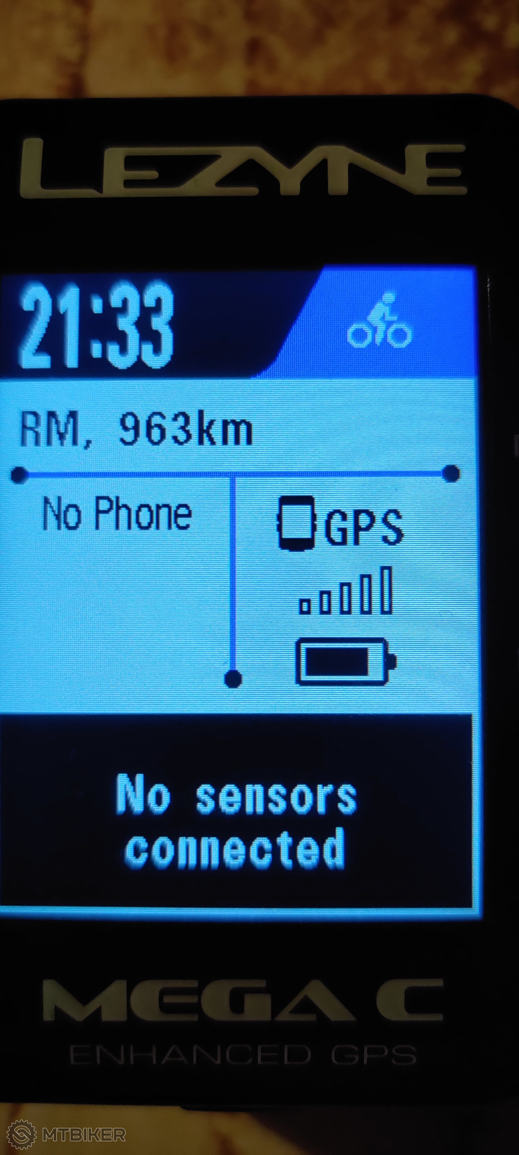

Dobrý večer. Mám Lezyne Mega C a po úplnom nabití mi indikátor batérie ukazuje nabitie odhadom asi na 90 % a potom stupne na 100 %. Po chvíľke klesne znova na 90 % a potom znova stupne na 100 %. Toto sa udeje niekoľkokrát a zostane to na 90%. Prístroj som reklamoval, dali mi nový, ale aj na novom sa to vyskytuje. Robí to aj niekomu inému?
Mozno to je chyba firmware. Pozriem ci mi to nerobi MegaXL. Ruku do ohna by som nedaval, viem ze ma minule prekvapilo ze som ju dal dole s nabijacky zapol a mala takto dole trosku tu baterku. Nabijem naplno a pripadne sa ozvem
