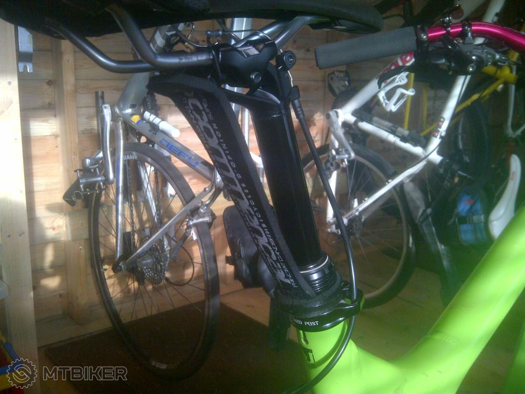

Podobne ochrany boli v minulosti aj na nohy na vidle. Nikdy sa to nechytilo kvôli tomu že sa tam dostane bordel a zoderie ti nohy v tvojom prípade sedlovku.
Co som videl je ze niektory si dávajú starú dušu ktorú uchytia na sedlo a sedlovú trubku/sedlovku. Tym je dostatočne otvorená aby sa nezachytila špina ale máš aj určitú ochranu od zadného kolesa.
Na fotke použil typek ochranu tlmiča od Commencal
Ne ne, ale normálne neopren nasadený na teleskopicku sedlovku, takú čo sa dáva pod reťaz.
Neviem, ale podla mňa je tam problém aj s tým že ten neopren podstate 'mazanie' silikon zotrie a tým pádom asi urobí viac negatíva ako pozitíva.
to by chcelo fotku, lebo si to moc dobre neviem predstavit
ale uz som videl predne svetlo namontovane na vnutornej nohe vidlice, tak ma mozno nic neprekvapi
ked je spodok toho 'prezervativu' nad objimkou, tak to asi moze fungovat, ale v tom prostrednom pripade neviem - neviem
to uz asi vacsi vyznam mali harmoniky na vnutornych nohach vidlice ...
