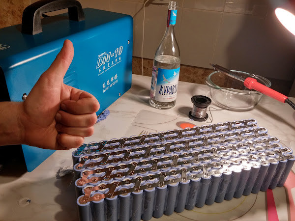

to nie je o roznych typoch konektorov - clanky s ochranou su vacsinou predavane na pouzitie ako bezne baterie, a + pol maju vystupeny. Clanky bez ochrany su primarne urcene do battery packov (bateria v notebooku a pod) a ploche konektory maju preto, aby sa dali jednoducho spajat dokopy:
lh3.googleusercontent.com
..pokial budes mat normalnu nabijacku (ako ta Nitecore co si dal link) a nebudes tie clanky vybijat uplne donemoty (udajne okolo 2.8V sa zapina pri chranenych ochrana), tak ochranu nepotrebujes
