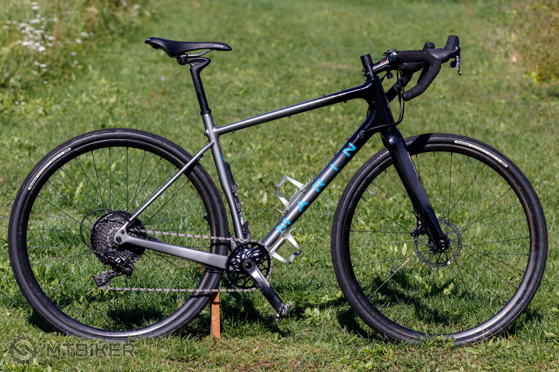

Zdravím, pred pár dňami sa tu riešilo aký význam má dávať široké plášte na gravel, potom už radšej vziať MTB. Od tejto jari mám gravel, až teraz som dokončil skoro všetky upgrady. Mám 2 sady kolies, na jedných Gravelking SS 38mm TL a na druhých zadné: Maxis Rambler TL 50mm a v predu Schwalbe RaRa 2.1" TL (predtým som ho mal na MTB vzadu, chcelo to tam niečo širšie, tak mi ostal). Môj gravel Marin Headlands 1 má limit šírky plášťa vzadu na 45mm, ten 50mm tam ešte ako tak v pohode vošiel, no priestor (mud room) asi nemá úplne dostatočný. Vpredu ťažká pohoda, tá vydlica má priestor aj na 2.6"+. Zvolil som si takýto setup hlavne preto, že ked teda mám mať 2 sady kolies, nech je čo najvačší rozdiel medzi nimi keď už. Zmestiť sa zmestili, no je pravda, že tie šírky sú veľmi blízko MTB a je otázne či to má význam. Prikladám foto vyššie uvedeného.

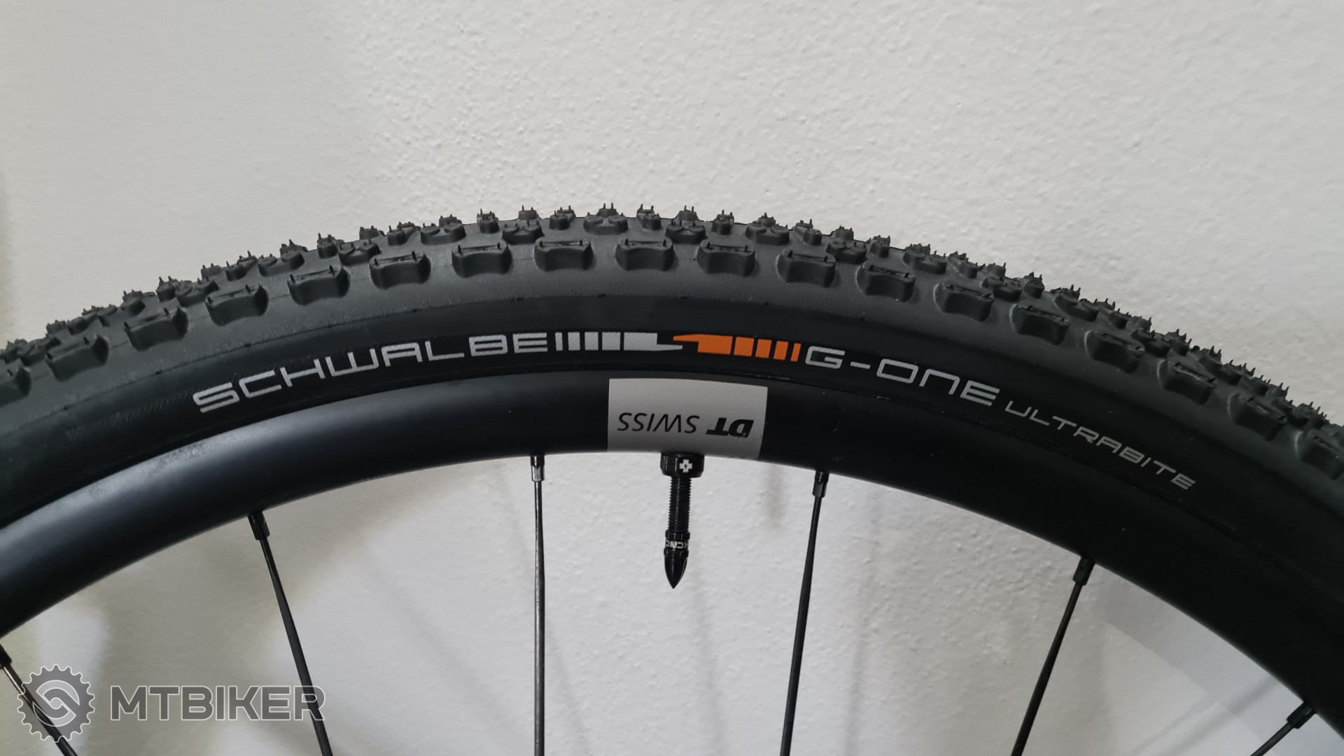

Tiež som chcel širšie plášte na gravel (bmc urs) pôvodne wtb raddler 700x40 nie zlé ale nebolo to ono, trocha papierové bočnice na môj vkus ale aj vďaka tomuto fóru som išiel do schwalbe g-one ultrabite 700x45c a zatiaľ veľká spokojnosť .

na ten Marin by som radšej na ramovu trubku pri ten rambler dal poriadne hrubu ochrannu nalepku/pasku, v blate aštrku to riadne orajbe ram inak. Zefal ma dobre hrubé nálepky... Vizuálne sa i to páči aj to bude isto veľmi pohodlne a s dobrou trakciou. Veľmi pekný bike inak :-)
