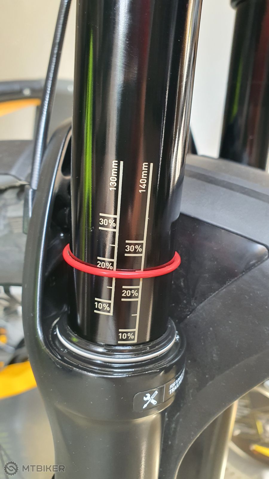

Pise ze ma sag aj ked zdvihne koleso a to normalne nie je, je to na servis. Som si isty ze servis to urcite fixne tak to sem moze napisat.
Zaroven ak by mal len
bike sag 10% aj keby vazil 25kg, tak 25% sag by mal pri kolkych kg?
A ta stupnica ma byt na nule v default stave bez zataze. Ked nie je tak je to chyba.
To kde sa ti zastavi piest, ak odmyslime trenia tesneni, gufier, etc.., je dane nie tlakom v jednotlivych komorach, ale silou posobiacou na piest z pozitivnej a negativnej strany.. a tato sila je dana plochou na ktoru posobi tlak, krat tlak v danej komore.. kedze v negativke cast plochy zabera shaft, tak v momente vyrovnania sil, v nej nutne musi byt tlak vyssi.. preto je rozhodujuce v ktorej casti zdvihu sa nachadza eq port - od tohto miesta piest pokracuje dalej v pohybe (pri rebounde) az pokym sa sily nevyrovnaju, co bude pod urovnou eq portu..
Ze ma sag 40 mm aj ked zdvihne vidlu je uplne normalne vzhladom na to, ze v tom case bola
vidla vyfuknuta - sila posobiaca na piest je vtedy minimalna (vzhladom na nizky tlak) v porovnani s trenim z gufier/tesneni, ktore je dominujuce a nemozno ho v tomto pripade ignorovat..
Naopak, ked mal vidlu nafuknutu, mal ju sagnutu o cca 15mm no po zdvihnuti sa mu pekne vratila na plny zdvih ako pise.. pri nafuknuti totiz sila tlaciaca na piest je daleko vacsia ako trenia..
Ze je to chyba, s tebou v podstate suhlasim - chyba dizajnu zo strany RS.. a to bol presne ten dovod, preco o 2r po uvedeni debonairu, prisli v 2021 s jeho novou verziou, C1, ktora presne toto riesila (za cenu mensej negativky). staci si pozriet marketingove materialy pri uvedeni, su toho plne internety
