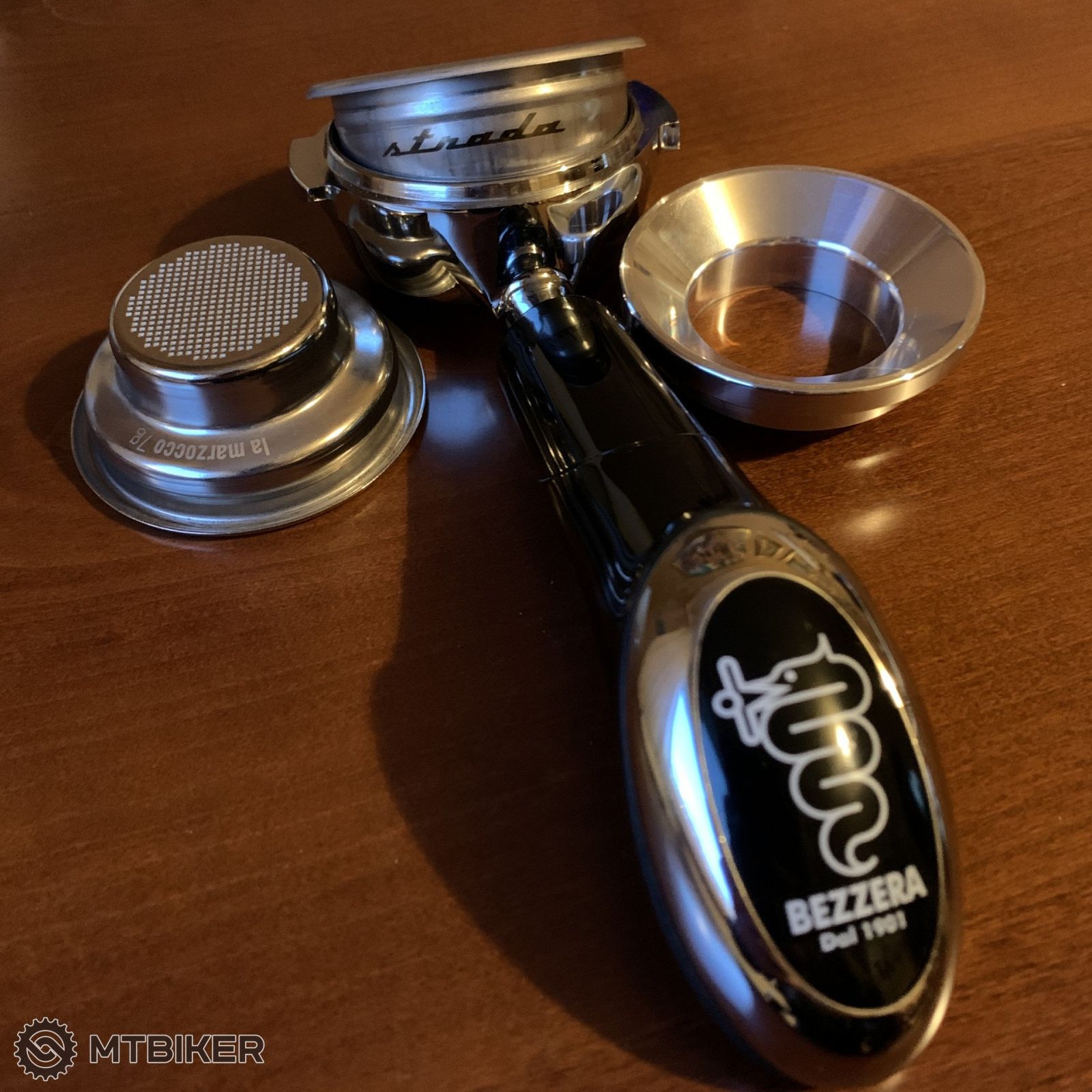

Kto by mal záujem a prevezme si to v BA určite neoľutuje. Sitka 14g a 7g plus nádstavec Tidaka. ;)
arrow_leftscarinko napísal:
Bude mi to pasovat?
scarinko nečítaš s porozumením,🤔ponuka bola🤫či :?: 😂

Že je problém zohnať sitko na jednu 10g kávu. Bez toho aby som musel dopĺňať nieake nadstavce. Klasické rovné sitko s rovným dnom ktoré je na 16g dávku. To iste zháňam len na 10g. To je všetko.

Preto je “ problem “ , pretože je to na 58 mm páku / hlavu kktina a výrobci to vedia tiež … dôvod ti už písali . Mame to už všetci tuto “ starešinovia “ odskúšané . LM Strada 7gr s nadstavcom aj na 10 gr. svetlejsieho praženia funguje bezpečne . Ber abo nechaj tak tuto radu .
23.10.2024 - 07:25:23
Lubos-TN ako Ti tu dobre poradili na 58mm proste 10gram neurobíš. Tiež som si tým prešiel a skončil na strade 7gram a 41 tamper a káva chutí. Na dobrý výsledok potrebuješ výšku puku.

Hmmm ... treba citat prispevky s porozumenim: Ak by aj take sitko s rovnym dnom na 10g existovalo, kavu v nom nespravis, lebo hrubka vstvy kavy je prilis mala ... ako ti tu uz niekto pisal. Preto to vyrobcovia nerobia. Ver, ze jedine riesenie je 7g redukovane sitko LM Strada/VST, ktore bez problemov zozenies. Lievikovy nadstavec je vyhodou a prinosom, ale nie bezpodmienecne nutny - viac sa pohras pri tampovani.

Dobre tak už tomu ako tak rozumiem.
Kde zoženiem ten lievikovy nadstavce?
Alebo vedel by mi niekto poslať rozmery na domácu výrobu?

ja mam odtialto a funguje to perfektne
https://www.bunacafe.sk/dosfun02-lievik-na-filter-precizny-41-mm
23.10.2024 - 11:14:35
arrow_leftLubos-TN napísal:
Vyraba to Tidaka, https://www.tidaka.net/Trichter/Boardtrichter-LM1--150.html
aj ine lieviky. Zrejme aj ten z Bunacafe je od Tidaky.
