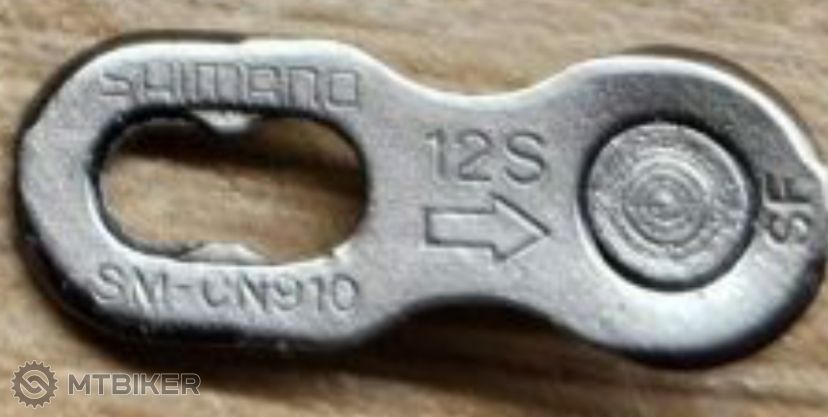

Ahojte, rád by som sa opýtal, či mi niekto vie povedať na základe priložených fotografii, či ide o fake alebo originál reťaz? našiel som síce nejaké návody na youtube, ale týkali sa iných modelov. Hlavným varovným prstom pre mňa je, že rýchlospojka nebola zabalená v osobitnom sáčku, ale vo veľkom s reťazou, čo nebýva zvykom. Keď naskenujem QR kód na obale na overenie originality, otvorí sa mi shimano stránka, ale nič súvisiace s overením originality. Na samotnej reťazi sa mi voľným oko zdá, že by malo byť všetko OK, ale neviem...vopred vďaka za postrehy

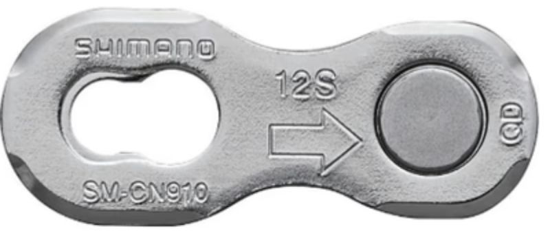

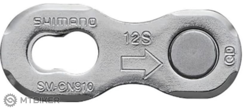

Podla spojky je to fake
- otvor na cap je vacsi
- gravirovanie ine
- obvodove hrany su ine

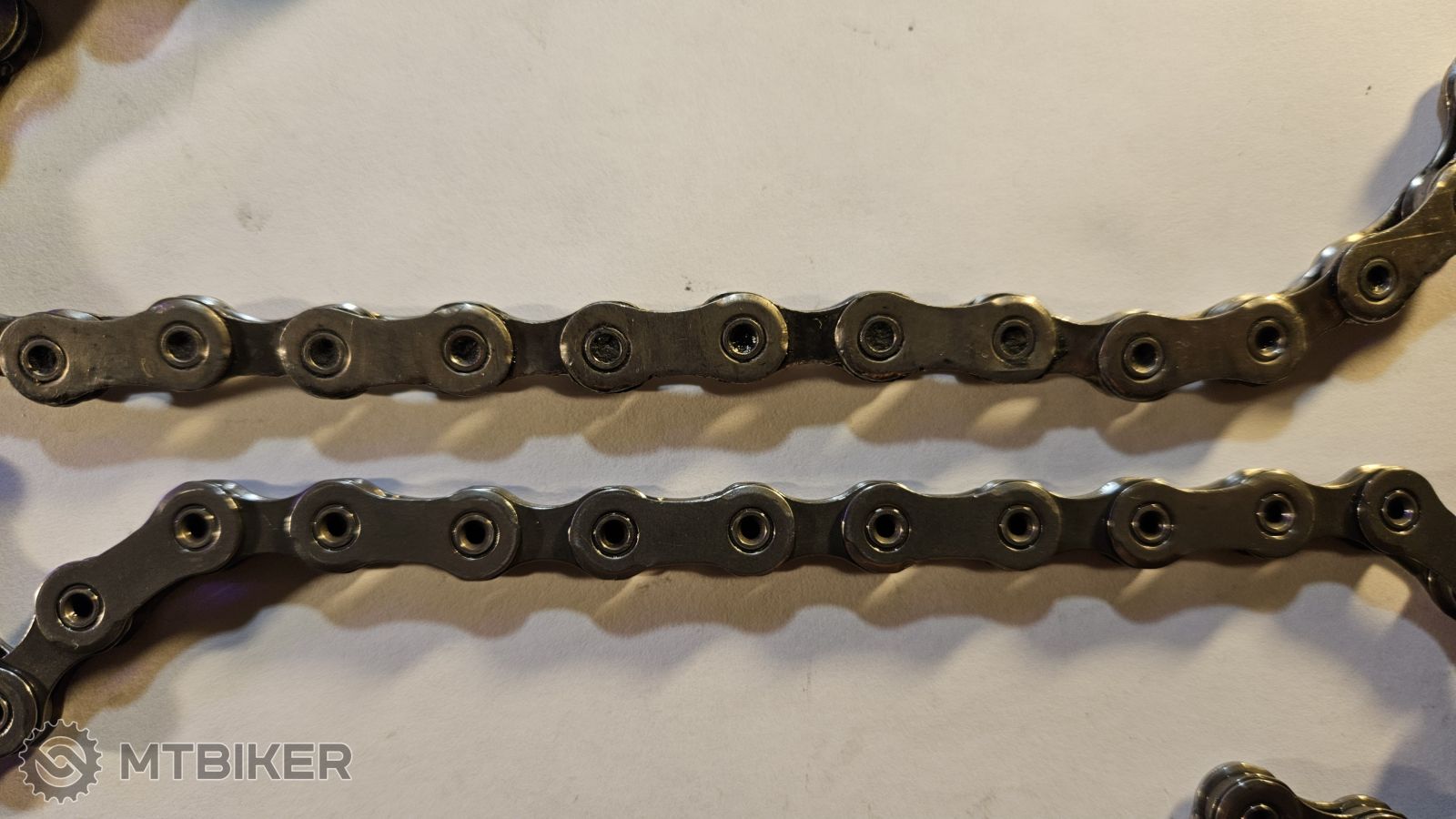

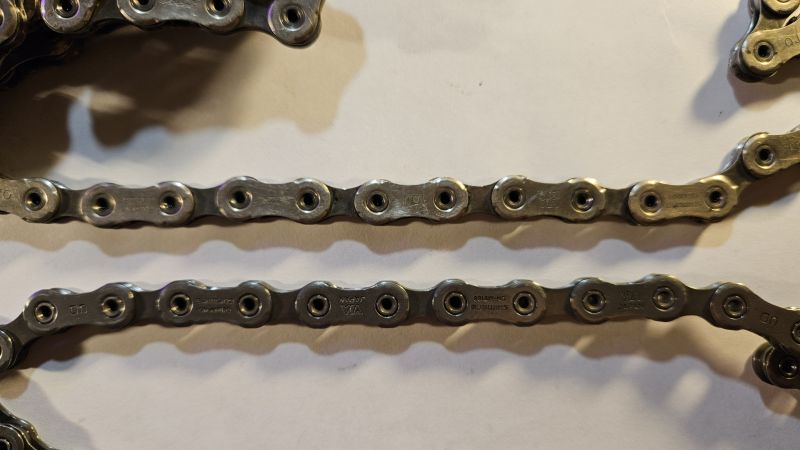

Vďaka za postrehy. Podľa môjho bádania by reťaz nemala byť fake, ale keď tak, len rychlospojka. Prikladám porovnanie s originál, starou XTR (hore). Tvar je úplne rovnaký. Váha sedí na gram so špecifikáciou Shimano (242 g, 116 článkov). Rozdiely s vrchnou - nie je tam napísané "XTR" a je trochu tmavšia. "XTR" však nie je napísané ani na druhej, ktorú mam nahodenú na bajku a kúpenú cez MTBIKER. Teda kozmetické dizajnove zmeny mohli za tie roky nastať. Teoreticky sa to mohlo stať aj s rychlospojkou, ale neviem...Reťaz je podľa mňa originál. Keď sedí tvar a hmotnosť, tak neverím, že to ešte môže byť fejk.

takze podla teba niekto rozbali shimano retaz, vyberie rychlospojku, hodi tam falosnu, znovu to zabali a potom to predava ? lol
Zobraziť komentár 18.02.2025 - 22:04:49
03
Mohla to byť pôvodne OEM reťaz. Tak sa dá kúpiť reťaz aj cez MTBIKER.
