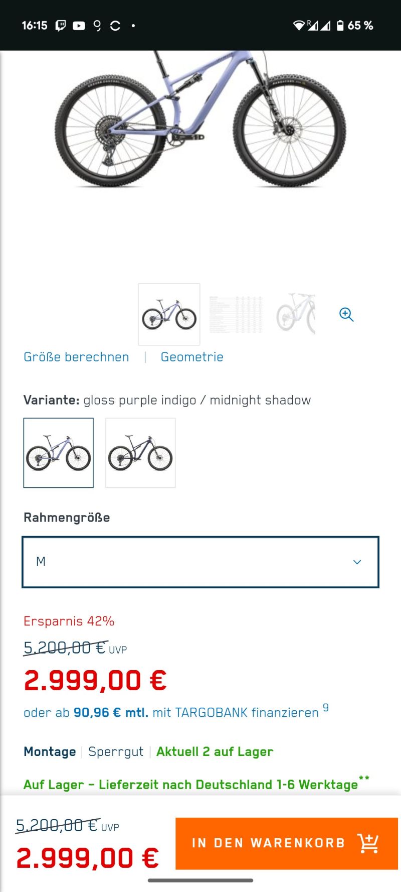

ahoj, promin, až teraz odpisujem, je to torchu komplikovanejšie, pracujem ako pendler v nemecku, žijem v čechach-karlovy vary a nemci majú ,,bikeleasing,, .... ak si zamestnaný v DE, tak si vie každý bike odpočitať z dani a podľa daňovej triedy máš potom zľavu...napísal som to asi trochu nejasno, no mňa v konečnom dôsledku vyšiel na spomínaných 2 200€ vo verzii comp...ešte bola chviľku akcia kedy presne ako posielal Frenkyfly na bike24 za 2999€ (screenshot som posielal znamej, ktorá hľadala xs, ja som ešte chytil M)
sorry za trochu zavádzajúci komentár

Pozrel som teraz, a sú ešte stále za 2999€ ale už len XS a L, aj tak je to za mňa parádna cena a robia dopravu všade po EU keby ste hľadali a sedi vám veľkost ;-)
https://www.bike24.de/p1819437.html?sku=3135799&gad_source=1&gad_campaignid=21009332816&gbraid=0AAAAAD_ftllBW03UBDvLsBmOUhTnwzK2T&gclid=CjwKCAjw6s7CBhACEiwAuHQckkeSsfcDwrWEfeOx-sZysA3AN6Wa9ce5enegxW40D3sqIoXiVSI0WBoCXOUQAvD_BwE
