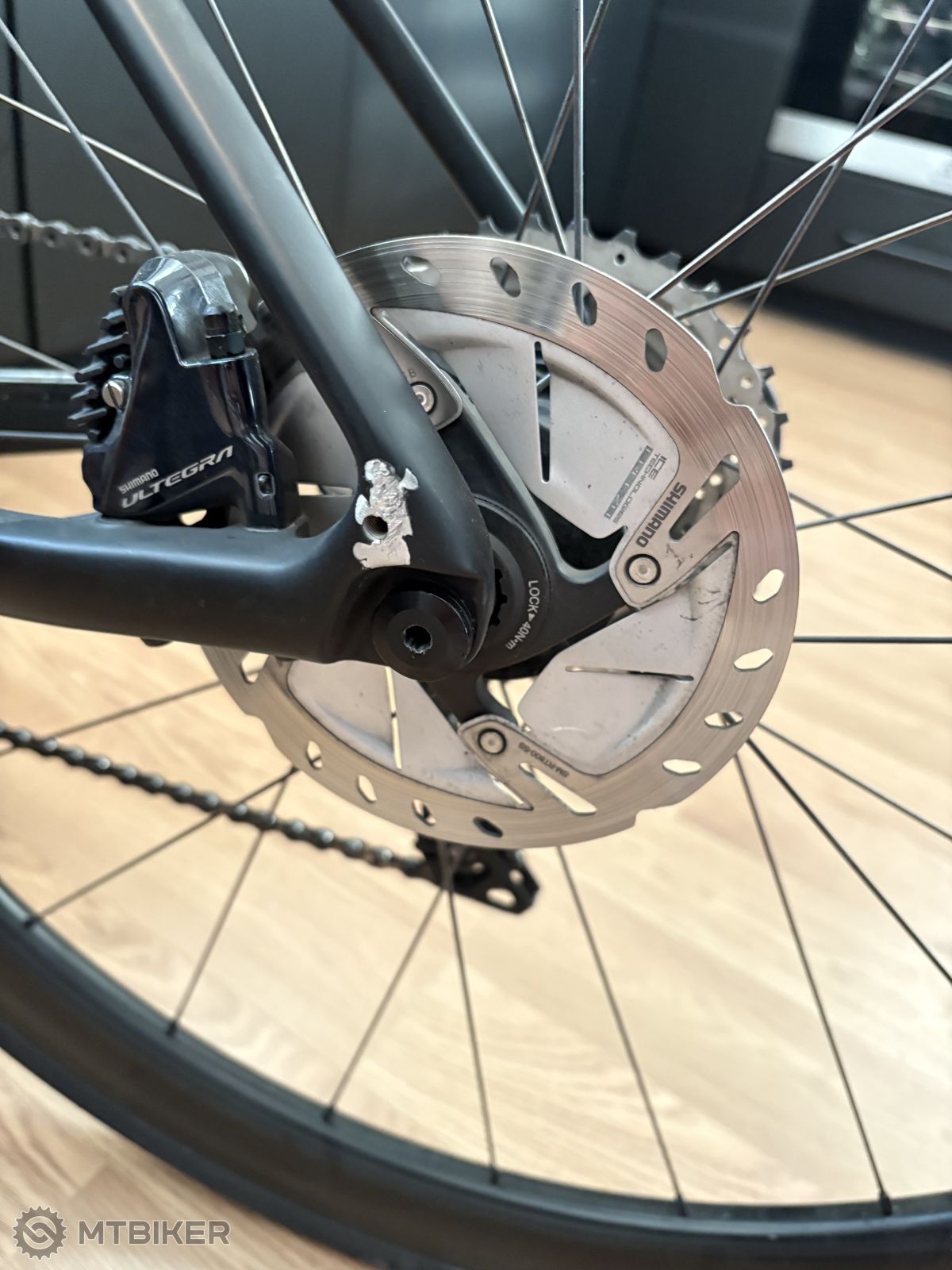

vcera to pade
ram je karbonovy, ale toto vyzera ako leby ten spoj je hlinikovy (to je bezne?)
kazdopadne, kde v BA by mi to vedeli fixnut?

ak to je hlinik, kup si maly polyesterovy tmel s vlaknom, zatmel vybrus a strekni adekvatnym odtienom - sprayom...
zbytocne to davat do opravy, pokial netreba riesit opravu nosnych casti...

najradsej by som to dal minimalne na diagnostiku, ze ci aj na inych miestach to tym narazom nejako nezoslablo, aj ked zvonku nie je vidno nic
Zobraziť komentár 20.06.2025 - 17:54:37
Hej, to bude hliník. Nižšie rady karbónových rámov mávajú občas vlepené hliníkové pätky. Teraz na kotúčových rámoch sa to už robí menej, na ráfikových brzdách to bolo veľmi bežné, lebo karbónové pätky sa časom zodierali.

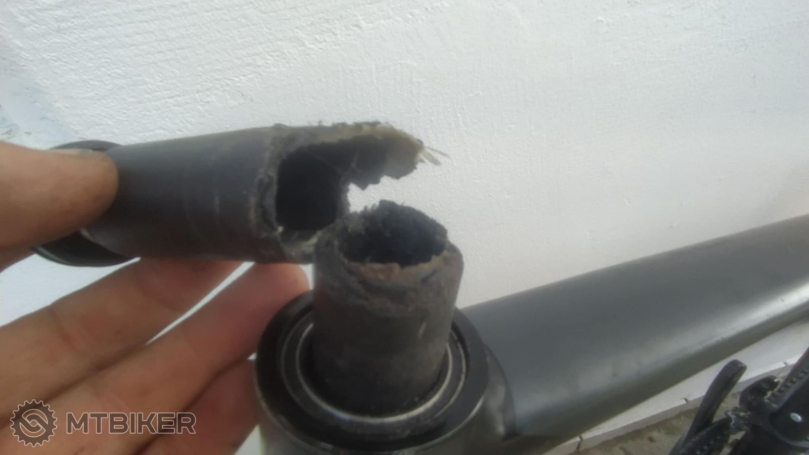

Je možné opraviť aj takto zlomený krk vidlice?
Messenger_creation_0422F600-666E-4E5D-84D1-3E2F2A5394F4.jpeg 90.8 KiB Otvoriť v novom okne thumb_up0thumb_down
Zobraziť komentár 23.07.2025 - 15:23:17
Áno je. No cena opravy bude blízko ceny novej vidlice.
Ako sa ten krk zlomil? Prilis vela podloziek pod predstavcom, ci v krku nebol expander?
