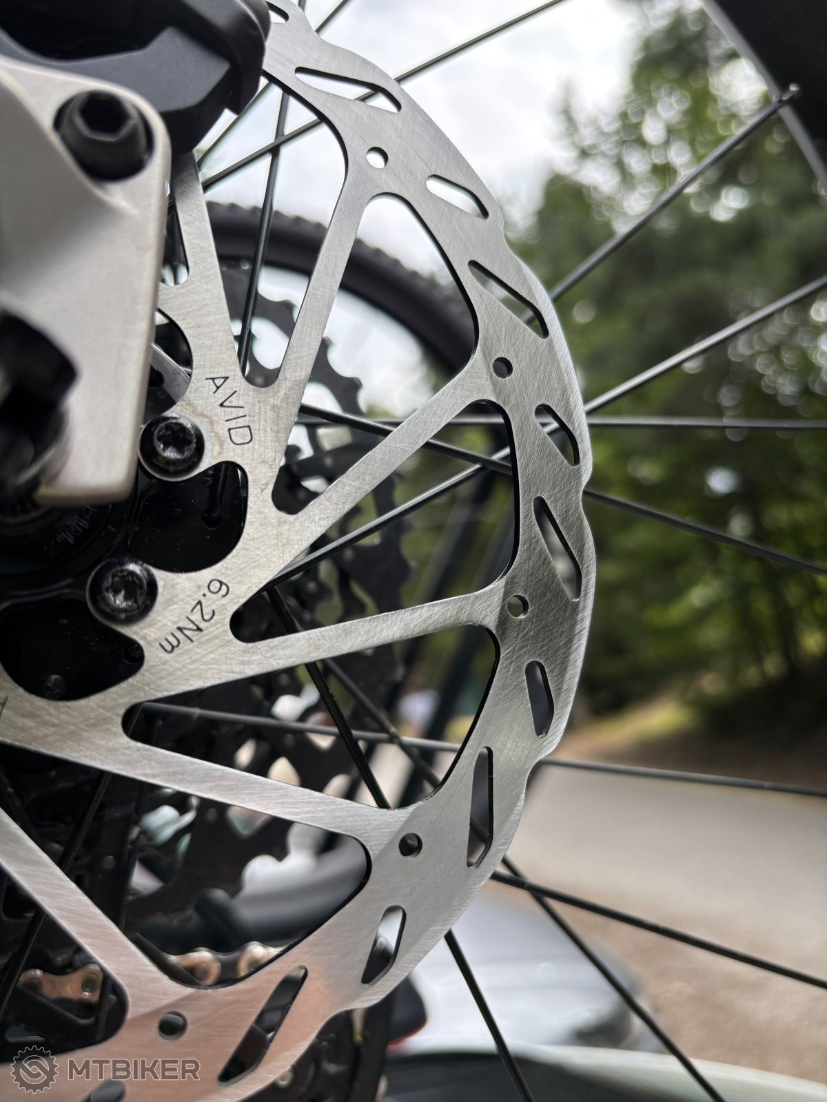

Ahojte. Syn ma na bajku brzdy Sram Level, kotuce Avid - SRAM G2 CleanSweep 180mm. Oragnicke dosticky od dodania (na obrazku). Bajk mame skoro rok a stale riesim zadnu brzdu. Je neprijemne hlucna, rezonuje. Ucinnost vyzera byt vporiadku. Tiez ziadna strata tlaku ani oleja.
Skusal som viackrat uz vycistenie break cleanerom aj isopropylakoholom, prebrusenie dosticiek a prebrusenie kotuca. Najnovsie som este vymenil inu znacku organickych dosticiek (Sinter). Jemne sme ich zabehli, no po 100m metroch to bolo rovnake.
Takto to znie a vyzera v realite (video)

"Stare dosticky" maju aj take odreniny asi z vibracii - predne to nemaju. (vid obrazok)
Alignment vyzera byt vporadku, ani kotuc nema ziadne poskodenia.
Syn ma 25kg, skoro na kazdej ceste to riesime, ako to zabehnut no nic nepomaha. Resp. aso max., co s tym dokaze urobit 7 rocny chlapec.
Vidite tam, nejaky iny mozny problem, pripadne riesienie?
Alebo je to tym, ze on to nemoze zabehnut, svojou vahou/schopnostami?

Podľa tej druhej foto by som začal s tým že zarovnám vrchnú hranu platničiek s vrchnou hranou kotúča... Vypadá že platničky sú o nejaké 2-3mm nižšie ako by mali byť

Pýtal som sa preto, že v minulosti mali údajne celopéra konštrukčnú vadu v umiestnení brzdového strmeňa mimo trojuholník zadnej stavby. Mal som Specialized FSR s brzdami Avid Juicy 3 aj Avid Elixir R a obidve brzdy na tom bajku nenormálne rezonovali cez celý bajk až do riadidiel a do mojich rúk. Bolo to niečo neskutočné. A pozerám tvoju fotku a strmeň je mimo trojuholník zadnej stavby. Tým, že máš HT, malo by to byť ok. Syn má tiež HT so strmeňom mimo zadnú stavbu, ale Shimano brzdy mu nevybrujú. Skús teda návod od RANDALa.
13.07.2025 - 18:24:57
...tuto teoriu by som si dovolil rozporovat, vacsina sucasnych trailovych bikov ma strmen nad zadnou vzperou a teda "mimo trojuholnik zadnej stavby"...
Pridám sa, zrejme aj to bude problém na mojej prednej, že pri dobrzdení rezonuje. Ako sa dajú zarovnať platničky ?

Môže a nemusí to pomôcť no určite by som to minimálne skúsil... Ja jednoducho dám podložky pod strmeň aby som ho dostal kam potrebujem.

Zatial som skusil na 10m v byte to, co pisal RANDAL so svetlom a vyzeralo, ze to nieco robi. Skusime to zajtra previezt. Som zvedavy. Napadlo ma ci to nebude nejaka kombinacia komponentov, ale toto by mali mat otestovane nie? Je to dizajnova chyba?
Myslite ze metalicke platnicky by mohli mat inu rezonanciu?
