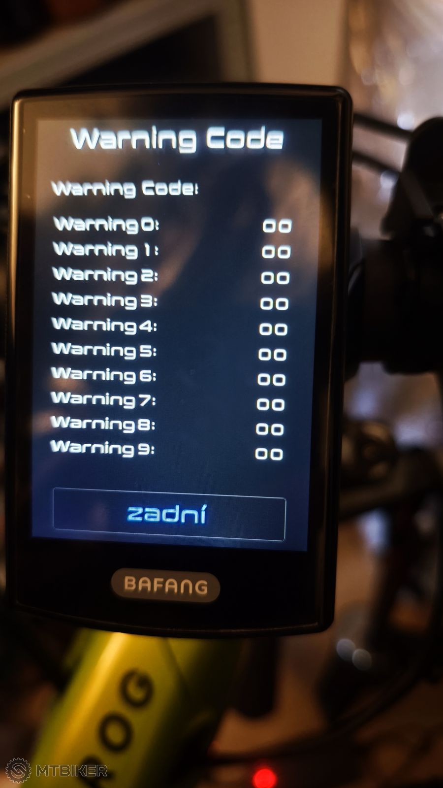

Ahojte, poprosím o radu a chcem sa spýtať ohľadne chyby čo sa mi stala tretí krát, dnes naposledy. Išiel som cez les a na podpore 3 (Bafang M510 motor, Bicykel Levit Svarog) a na batérii som mal 41% zostatku, zrazu začala prestať fungovať podpora a batériu ukazovalo 0%. Dnes to naskočilo spať keď som ďalej šlapal hore asi po 5 sekundách. Predtým zo dva krát som musel vypnúť a zapnúť displej a všetko išlo v poriadku.
Bike mám od apríla tohto roku, najazdených len cez hory málo - 445 km. Chybu mi na displeji neukázalo žiadnu, až keď som si dal vypísať chyby, foto v prílohe.
Neviete čo by to mohlo robiť? Nejaký kontakt niekde?

Vymaž tie chyby a malo by to fungovať. Bude asi niekde špatný spoj.

Vďaka za radu, to som urobil a vymazal chyby. Medzitým som písal email predajcovi a oni následne kontaktovali výrobcu. Potom mi volali že to je chyba batérie. Pokiaľ sa tam v kóde objavuje písmeno F, tak motor pri záťaži zle vyhodnocuje údaje a pre svoju ochranu sa vypne...ževraj tam mala byť iná batéria pre tieto nové motory. V utorok mi pošlú novú batériu na výmenu, tak som zvedavý či mi to ešte potom spraví...
