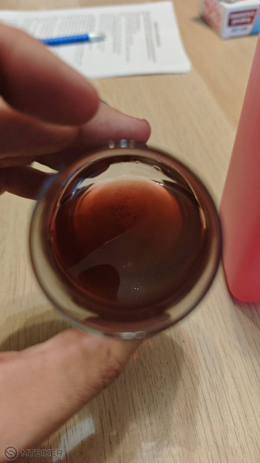

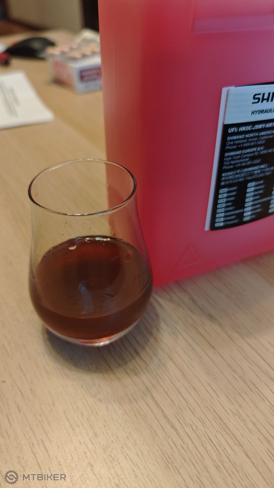

Tak som nasiel docasne riesenie kym nevyriesim vyber. Este to chce otestovat vonku. Dobre ze som nepredal este stare mtb kde sla hadica zvonku. Odvzdusnil som a vyzera ze to bude ok. Sice len 2 piest ale vzadu to nie je take kriticke.
No a fakt treba ten olej menit. Prikladam fotky toho co som vytiahol zo starej slx
Komentár súboru: Vpredu biznis
IMG_20251108_140258.jpg 103.39 KiB Otvoriť v novom okne thumb_up0thumb_down
Komentár súboru: Vzadu party :)
IMG_20251108_140255.jpg 111.26 KiB Otvoriť v novom okne thumb_up0thumb_down
Komentár súboru: Cierny bordel v oleji
IMG-20251108-WA0007.jpeg 98.74 KiB Otvoriť v novom okne thumb_up0thumb_down
Komentár súboru: Najdi 3 rozdiely
IMG-20251108-WA0005.jpeg 112.25 KiB Otvoriť v novom okne thumb_up0thumb_down
