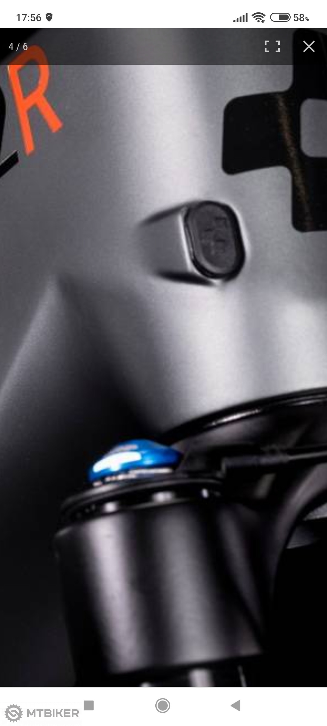

Tiez som dnes rozmyslal co moze buchat na bajku ako ked je kapsicka s naradim a pri cisteni som tukol do bovdenu od zadnej prehadzovacky a pricina objasnena, skusim riesenie ako pisal Gaspy, nastastie Fuel Ex ma otvor na naradie a blbosti a tade sa to bude dat spravit ?
