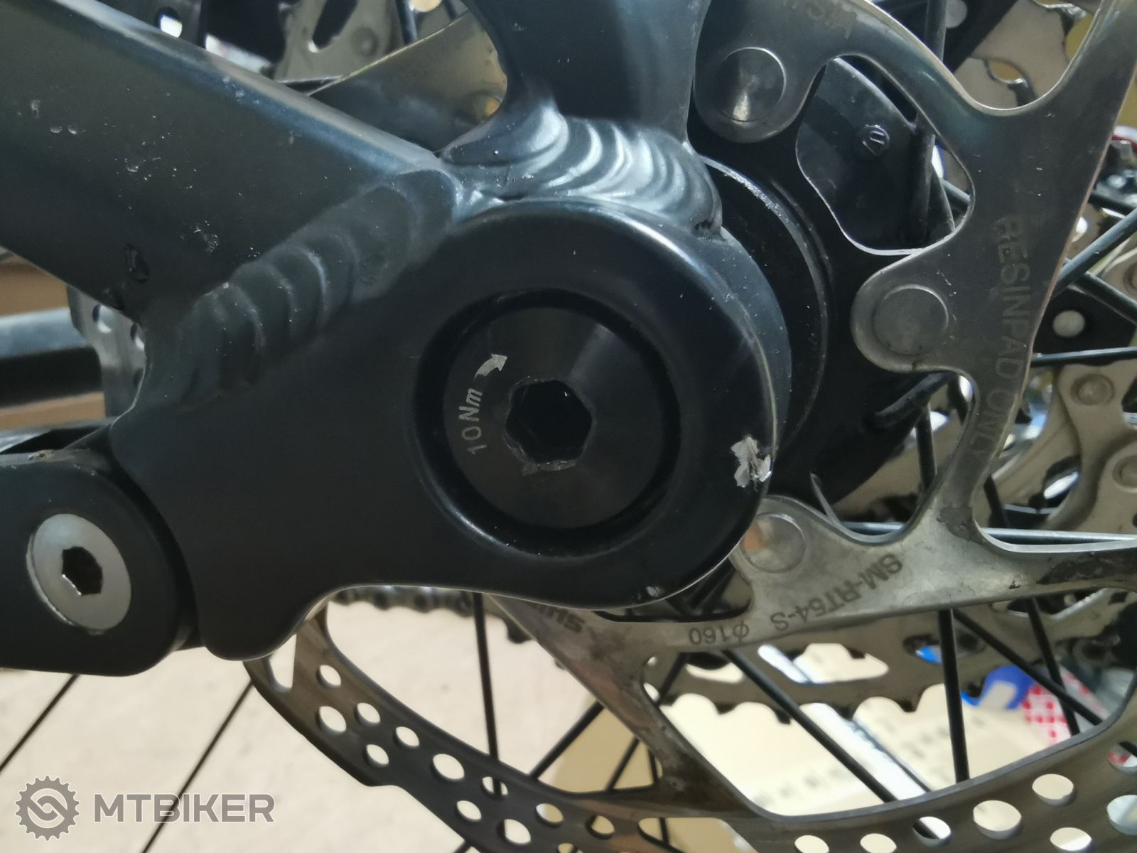

Hrozi,ze buden musiet odvrtat osku zadneho kolesa na ctm skaut asi 2001 rok

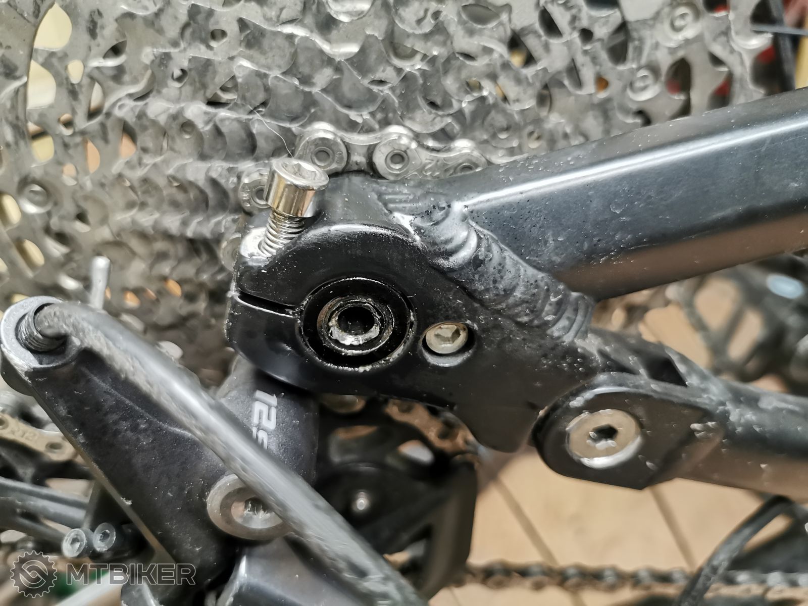

Skrutka na pravej strane je samozrejme povolena.
Nieko tu osku bud zakrutil brutalnou silou a dal tam aj lepidlo,alebo neviem co to moze byt.Uz mam na razovej utahovacke 190Nm a stale drzi ako privarena.
Uz ma napadol aj opacny zavit,ale s tym som sa nikdy nestretol.
Ide o to,ze neviem najst zadnu osku na nete.
Ked ju aj odvrtam,tak neviem ci daku zozeniem.
Dake napady?
Prečo to povolujes razovou utahovackou?
Šak zoberiem imbus 6-ku + nejakú kovovú trúbku na predĺženie a na ľavej !! strane, kde je kotúč, to proti smeru tej vyznačenej šípky povolim....ak nejde silou, použijem väčšiu silu ??
Ak to nie je klasická pevná os, ale nejaká specialitka, tak beriem späť...
Uvolnujem to samozrejme na tej lavej proti sipke.
No este nie je pretoceny ten imbus a razovou preto,lebo imbus som uz citil ze ide cez hrany.
To vsetko sa dialo😁
Tak nakoniec teda som sa rozhodol pre velmi hrubu silu + stare riaditka.
Akoze niekedy mi je smutno z ludi,co nevedia pouzivat silu pri dotahovani😔.
Uz je to povolene.
Diky hoši
Zrejme na sucho zakrutena +oxidacia ako pises.
