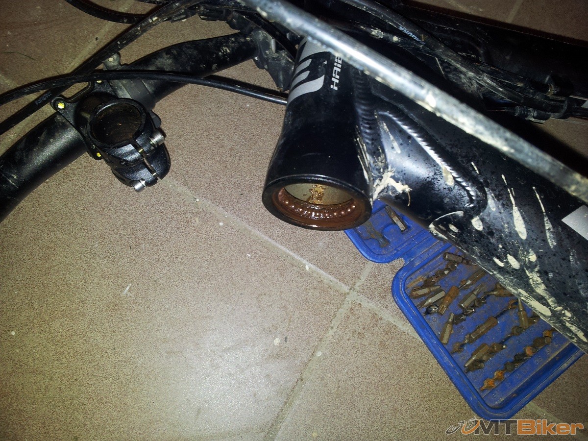

Potrebujem vymeniť ložiská v hlavovom zložení FSA AHEAD,nikde sa nedajú zohnať,zohnal som iba guličky samotné,bude to dobre fungovať? Ložisko má vn.priemer 31mm,von.priemer 38mm,guličky 3,2mm a celkovú výšku asi 4mm...
je lepšie používať len samotné guličky namiesto venčeka, zväčšíš tým celkovú klznú plochu - namiesto lôžok pre guličky tám dáš o 1 alebo i viac guličiek - takto mali spracované hlavové zloženie cestné špeciály 70 rokov Favorit
áno, lepšie je dať guličky..tiež mám skúsenosti napr. so starým stredovým zložením a p. kde som dal namiesto guličiek venčeky a dopadlo to zle..venček sa rozpadol a všade to drelo a znehodnotilo to klzné plochy..
Uz som to vybral tak ako pise Ja?No! ono to tam dost dobre drzalo, tak som si nebol isty, zatial som vymenil len tie zhrdzavete gulicky za nove, zhora je priemyselne lozisko, ale celkovo je potrebne vymenit hlavove komplet, tie misky su pekne chytene hrdzou, no zanedbal som to.
menil som len spodnu cast...
