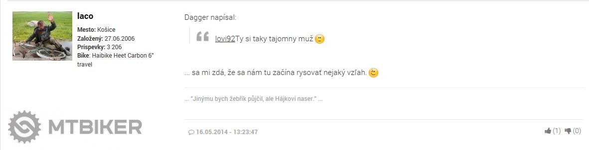

PS: nie ze mi zase napises ze sa medzi nami rysuje nejaky vztah ! cipana
To nebolo medzi nami.
