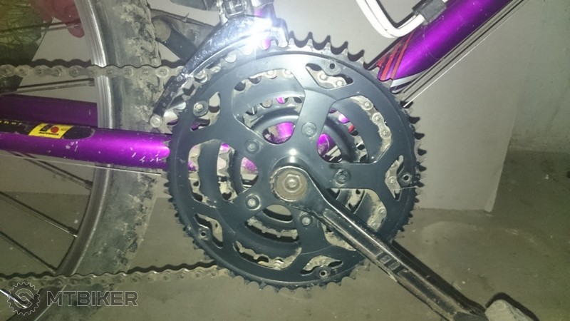

Vyuzijem toto vlakno, potreboval by som kryt na author modus 2008 copyrightcz.author.eu cz.author.eu, ma 44 zubov.
Treba nieco odmontovat, alebo sa dal len jednoducho nasroubovat na prevodnik? Vdaka
Kupil som ten kryt, ale musel som vratit, nepasuje - otvor je vacsi, nez zavit.
Spominam si, ze predajca mi aj kedysi hovoril, ze do tohto Autoru sa to neda namontovat, ale nejak sa mi to nezdalo.
Dal mi aj taky "kryt", ktory sa pripevnoval uchytom na tyc nad presmykovac, teda so stredom nijako nebol spojeny, len zial som ho stratil.
Neviem take nieco ani najst na internete.
Tak ak sa niekto vyzna v Authoroch (Modus 2008), tak prosim o radu, ake riesenie by sa dalo vymysliet (ked nechcem menit cely stred).

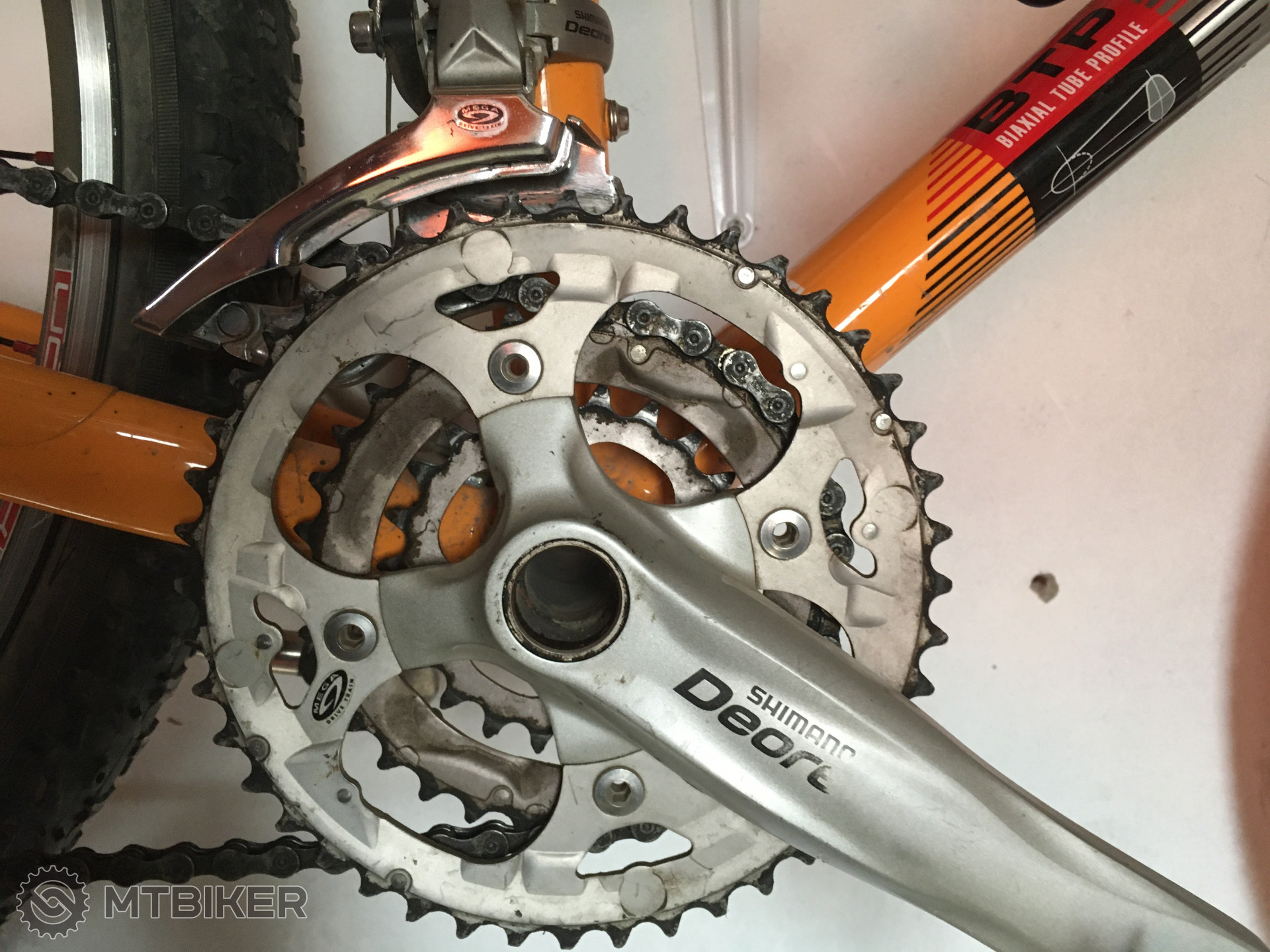

to nie je o Authoroch, to je o kľukách...na Deore sa čo viem nikdy nijaké kryty asi nemontovali,prečo chceš takú peknú trojpílu zohyzdiť krytom? jazdíš v rifliach a nechceš ich zašpiniť? iný dôvod nevidím...ale ak to tak veľmi chceš môžeš urobiť strašný masochizmus...navŕtať 3mm diery do tých štyroch kruhov na veľkej píle ak nájdeš kryt ktorý tam bude pasovať (rozteč dier) -----niečo také https://mihalko.eu/oem-kryt-na-kluky-prowheel-plastovy-4244-zub

Ak teda spravne chapem, riesenim je len vymena tej pily, ale to nie je tema tohto vlakna.
Preco sa vlastne robia prevodniky bez krytov? Je to kvoli blatu apod. pri zjazdoch v terene?
talbott ja by som sa toho navrtania dier vobec nebal. original trekingove kluky maju velky prevodnik 48 zubovy a tam tie dierky su a kluky sa predavaju aj s tym krytom. ty mas ale verziu na MTB XC bike, nie treking, kedze mas 44 zubov a tam uz sa ten kryt nedava a nevozi.
takze ked kupis ten kryt a navrtas dierky budes to mat OK.
Napr. http://eshop.piranha.sk/80903-kryty-prevodnikov248#/
odkaz na nove kluky s krytom:
https://www.mtbiker.sk/shop/shimano-deore-fc-m590-trekove-kluky-175-mm.html
a odkaz na pouzite trekingove kluky bez krytu s dierkami v prevodniku:
https://www.mtbiker.sk/bazar/komponenty/kluky-a-prevodniky/mtb/3-prevodnik/404696/trekove-kluky-shimano-deore-fc-m591-175-mm-rezervovane.html
takze sa niekde bude dat zohnat aj najvacsi prevodnik s krytom
