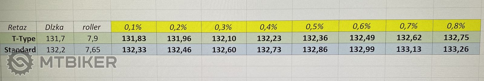

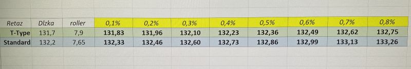

Kde sme diskutovali akou mierkou kontrolovat sram t-type retaz som pomeral/hladal nominalne hodnoty sram a shimano retazi.
Zakladne info:
Sram T-Type roller ma priemer 7.9mm.
Shimano roller ma priemer 7.65mm.
Vzdialenost medzi capmi je rovnaka v oboch pripadoch.
Parktool mierka, kde je uveden kompatibilita pre shimano aj sram t-type co mi nedava zmysel, ked su retaze rozmerovo rozdielne - rozmer medzi valcelmi/rollermi.
https://www.mtbiker.sk/shop/servis/naradie/mierky-a-metre/park-tool-cc-4-2-mierka-na-retaz-p300806.html?itm_medium=komentare
Parktool 4.2 pise…. “0.5% (limit odporúčaný radom výrobcov pre 11-12 rýchl. reťaze, vrátane SRAM® T-Type, SRAM® Flattop™ a Shimano® XTR®)” ….
Prikladam simple prepocet dlzky retazi shimano a sram t-type. Podla tohto, aj mojeho merania mierkou mozem konstatovat, ze ak ta mierka je aj pre shimano retaze, tak shimano retaz je uz na 0.5% opotrebovana, ALE len-len sa da vlozit to novej t-type retaze.
Rozumiem tomu spravne alebo mi nieco uslo? :)
Dik za diskusiu.
