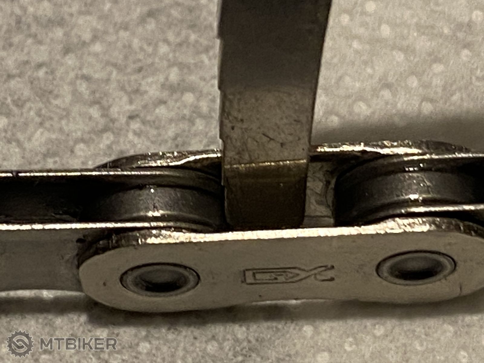

Flattop retaz vydrzi o dost viac (tak to tu foristi uvadzaju), ved to je trocha zahada - aj pointa toho preco sa o to zaujimam…. Mierka sram uvadza kompatibilitu s flattop aj obycajnu retaz sram, dokonca so shimano.
Ked je to rozmer mensi o 0.5mm (co je uz hranica zivotnosti) tak do flattop retaze mi mierka eate nevojde, ale obycajna retaz je uz KO.
Zaujimava tema.
Edit: Tu mam foto, ze standardna mierka do flattop retaze - novej ani nevlezie.
