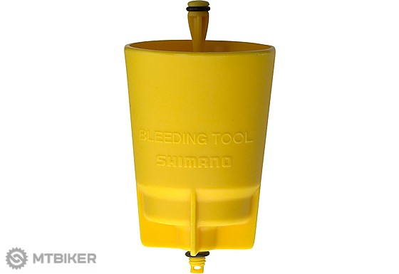

Dufam, že sa to aj bez zavzdušnenie sustavy. Lebo v sobotu som maturoval ako to odvzdušniť. Holt čo človek robí prvy krat, trva dlho.

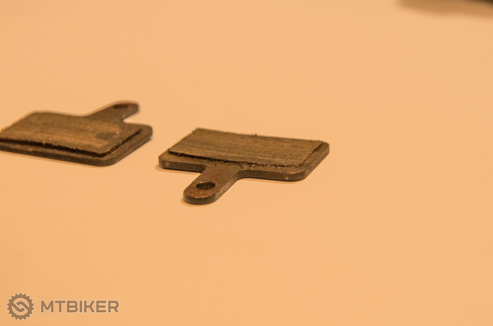

No a teraz ešte jeden. Menil som obloženie na zadnej brzde, je to nerovnomerne opotrebene. Nejake napady, čím to može byť?

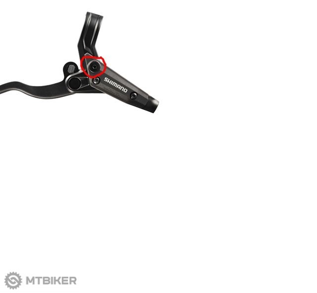

Brzdy brzdia bez problemov , zavzdusnene by tiez nemali byt, je to len moj subjektivny pocit - bol by som radsej keby brzdy zaberali hned pri stlaceni. Je tam moznost nieco s tymto urobit? Dik za rady
