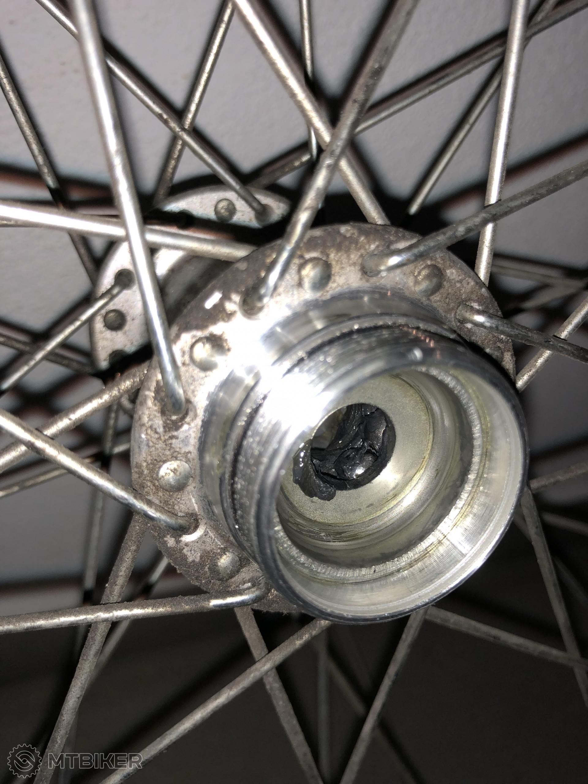

zadna oska bola ohnuta, ale naratal som v naboji 9+9 guliciek. nova oska aj s konusmi a gulickami je kupena, idem to vymenit . Co mi nie je jasne - maju byt gulicky aj v naboji "hlbsie v dierke" kam ide oska? skusim pridat foto, na strane kazety sa zda, ze su este vnutri 2 gulicky, ale nedava mi zmysel, preco 2ks. Ziaden som nestratil pri rozoberani (cize som musel takto jazdit uz nejaku dobu
dakujem
