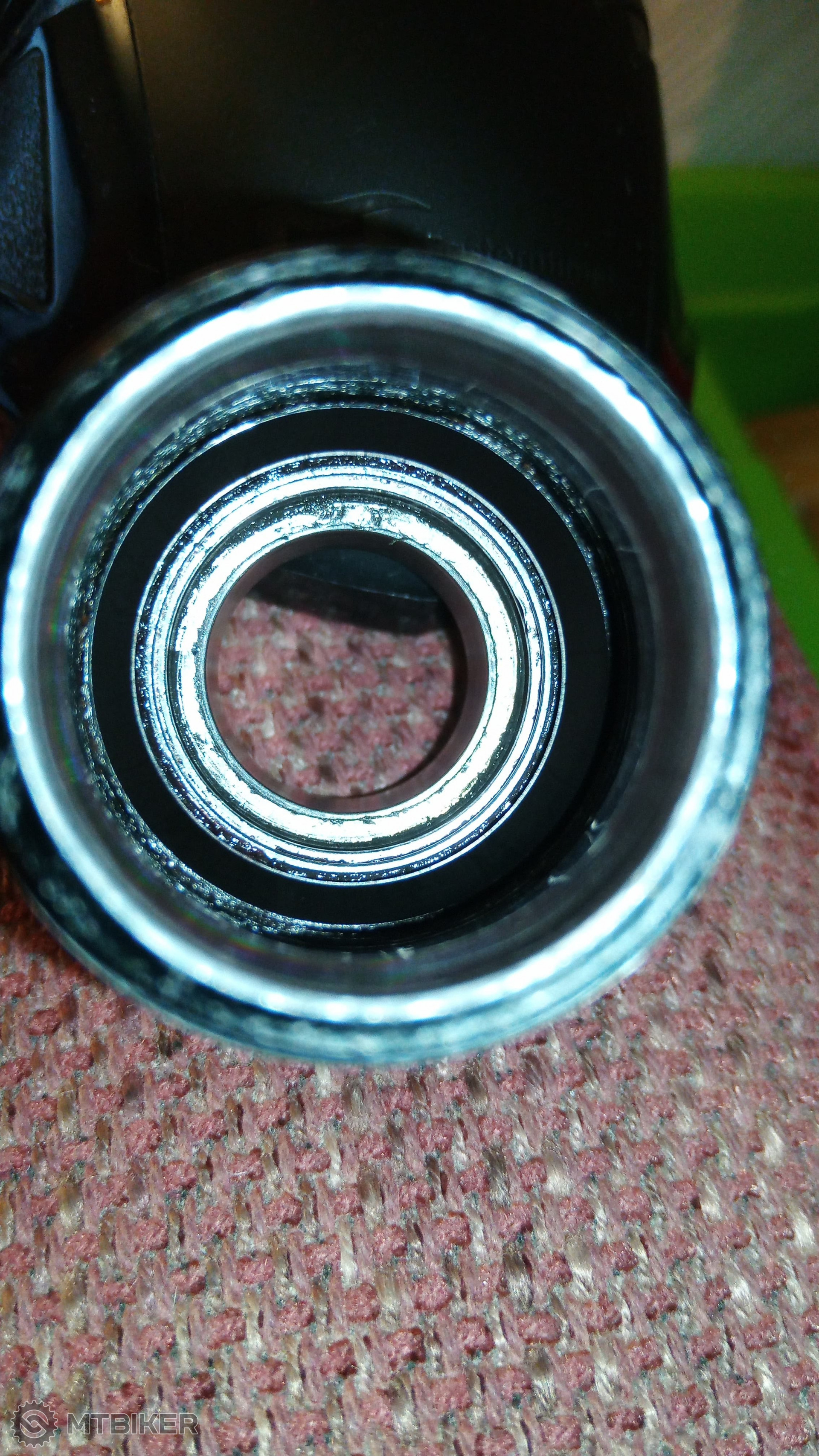

Ahojte. chcel som vymenit loziska v xd orechu a to prve slo vonku pekne a ked som sa dostal k druhemu tak sa mi rozpadlo a zostal vnutri iba vonkajsi kruzok a teraz ho neviem vybrat odtial. Vedeli by ste mi nejako pomoct ? Prikladam foto.
Presne tymto som si presiel pred vyse mesiacom. Priznam sa, ze uz som bol trochu zufaly a zacinal som sa zmierovat s kupou noveho. Pristup ako vinko a ked uz za mi podarilo nejako ten zbytok kruzku zaprit tak sa max akurat tak kusok odstiepil. Nakoniec som ohol srobovak na konci a zrazu ani neviem ako a bolo to vonku, ale ak to bude treba znova menit tak to uz asi prastim o zem a kupim novy.
