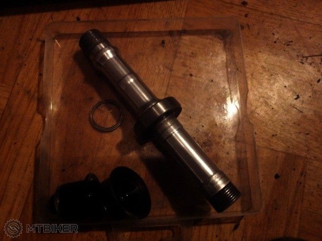

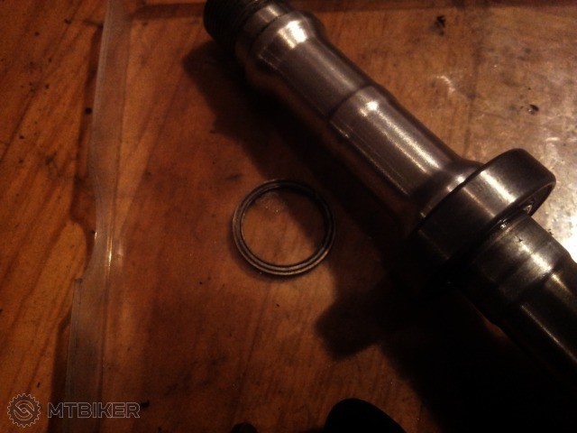

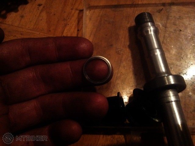

Ahojte, menil som lozsika v zadnom naboji a zadarilo sa mi ho rozobrat tak, ze mi zostala jedna podlozka, ktora neviem kam patri. Ma niekto tusenie prosim? :]
to je prave ten problem - je bez akehokolvek znacenia - bral som ho ako set rucne vypletanych kolies. podla autora je vraj kdesi z US ale neodpoveda mi na mail tak neviem zistit nic presnejsie teraz. ale zajdem na ne este pozriet ci tam predsalen nenajdem nejaky naznak modelu / vyrobcu

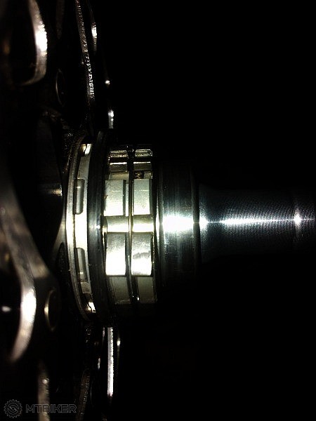

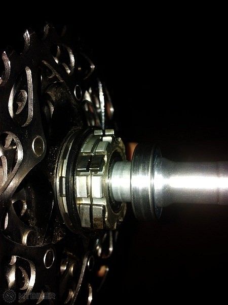

Pokial sa to priemerom hodi na osku, mohla by to byt distancna podlozka medzi loziskom kolesa a orechu, podla foto osky sa zdaju byt hned vedla seba.
Ak je priemer vacsi, tipujem na nejaku proti prachovku na utesnenie orecha z vonkajsej strany.

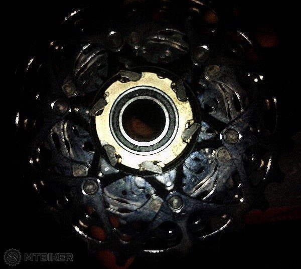

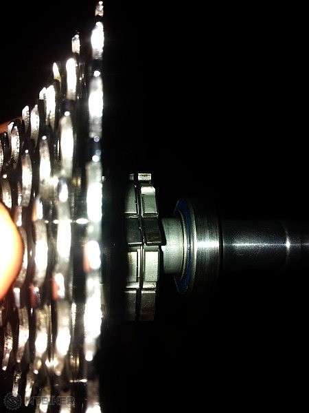

nepodarilo sa mi dostat k celemu orechu ale aspon takto. este som cosi spekuloval a docela mi ta podlozka sadla medzi lozisko orecha a lozisko naboja ako je vidiet na foto. skusim to tak zmontovat a uvidim ako to pojde.
hm, mozno boyd? ale tak ratam, ze si sa s podlozkou trafil
EDIT: ale v principe to bude nejaky taiwan ála Novatec, Bitex...skus pozriet nejake diagramy ci najdes
Bingo! Je to Bitex. Muchas gracias! Idem skusit ci mi budu vediet poradit lebo potrebujem vymenit pruzinky pod zapadkami orecha a su asi docela specificke. Jaj, poteseny som lebo som uz ani neveril, ze sa k tomu vyrobcovi nejak dopracujem.
Aha, ze by ako patrila medzi tie cierne prachovky co su medzi nabojom a ramom?
