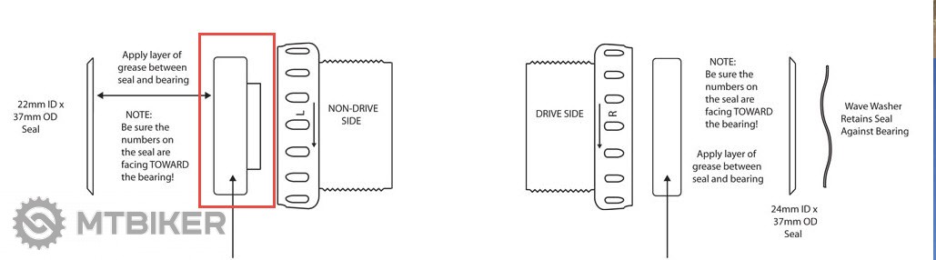

Jasne že je, ale mna to baví sa s tým hrať
da sa kupit nova sada: napriklad, alebo tu
a nejaky navod http://www.enduroforkseals.com/sitebuildercontent/sitebuilderfiles/truvativ_gxp_by_rwc_f.pdf
