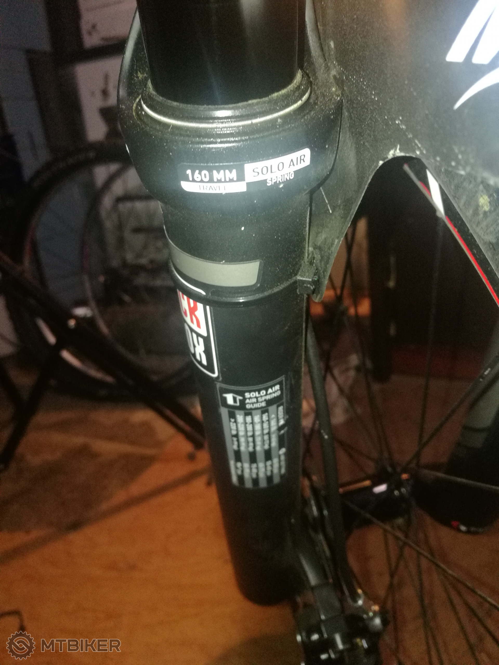

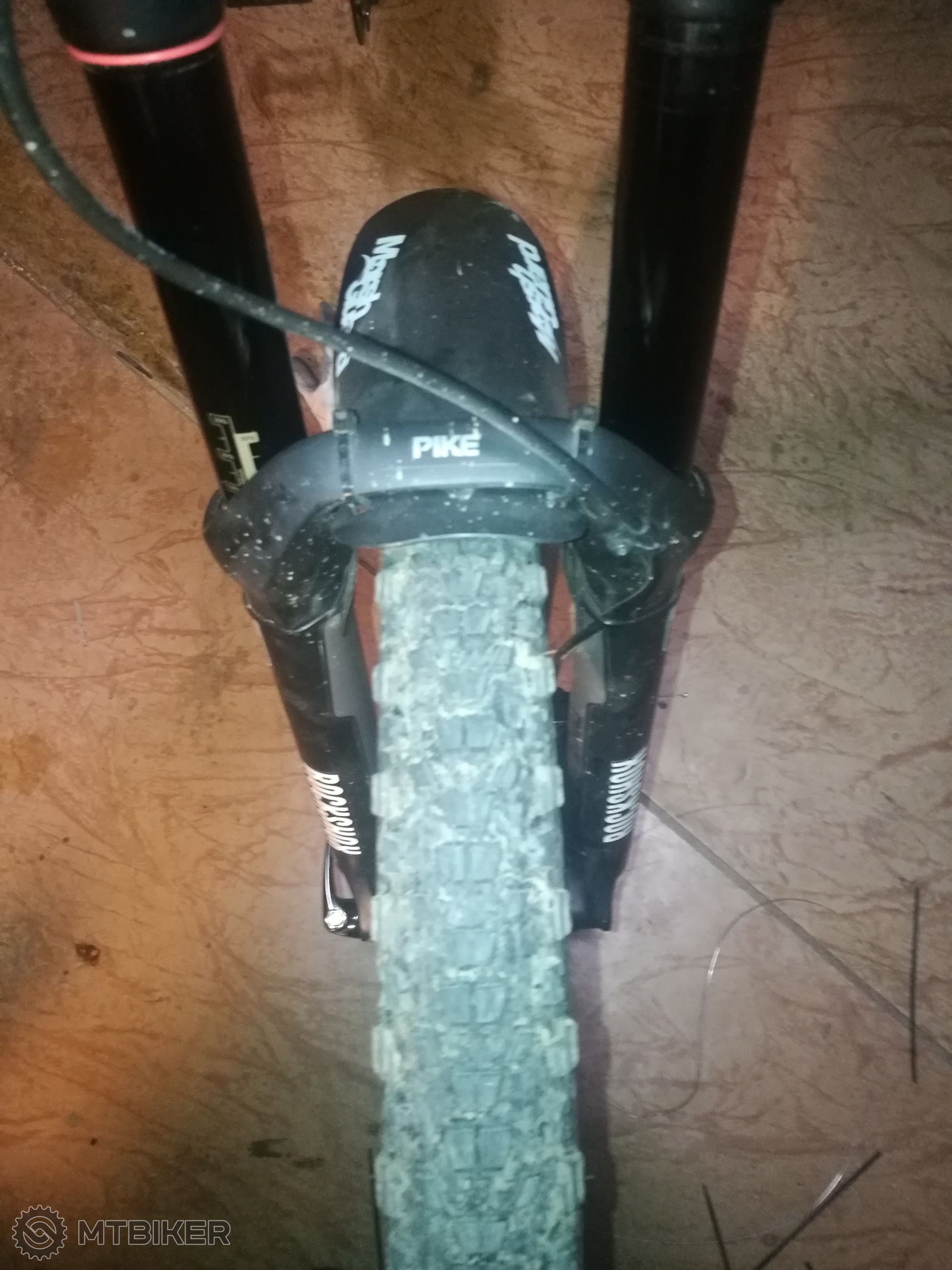

Caute.Neviete co s tym moze byt,ked po servise spodnych noh prestala tlmit na poslednom centimetri?
Ked ju stlacam na mieste len 2cm tak netlmí.Citit aj horny doraz.Ked ju stlacim z celej sily tak v pohode tlmi,ale ten posledny centimeter uz nie.Sag mam na 20% Doteraz som mal ine typy vidlic ale tu s touto nemam skusenosti.Diky za rady.
Lebo je to 26" vidla a tam to vymeniť väčšinou treba. Tiež som menil. Staršie telo je dlhšie a spolu s novým typom gufera, ktoré je tiež dlhšie to môže robiť problémy. Treba preštudovať manuál, tam je presne uvedené do akého výrobného čísla sa to menilo. Pri 27,5" a 29" je to OK.
Presne takto sa to prejavovalo aj u mňa. Po odvzdušnení super, po pár jazdách ale olej pretiekol do spodných nôh a vidla prestala tlmiť a nefungovalo poriadne ani RCT prepínanie. Vo všetkých polohách to bolo rovnaké. Po výmene za starý typ gufera chvíľu OK, potom zase pretieklo. Keď som to všetko vymenil tak fajn. Nový typ má v sebe klzné púzdro, ktoré vedieť piestnicu tlmiča a tým je gufero menej namáhané a netečie. U mňa sa vak ani neroztrhlo ale unikal olej cez ten spodok.

nestaci .. gufero menili a meni sa aj vnutri tycka, ale ta je v sade, nestoji to vela

mam obe, zatial som s tym nic nespravil .. ten aftermarket je lepsi, ale tiez to len odiali problem
