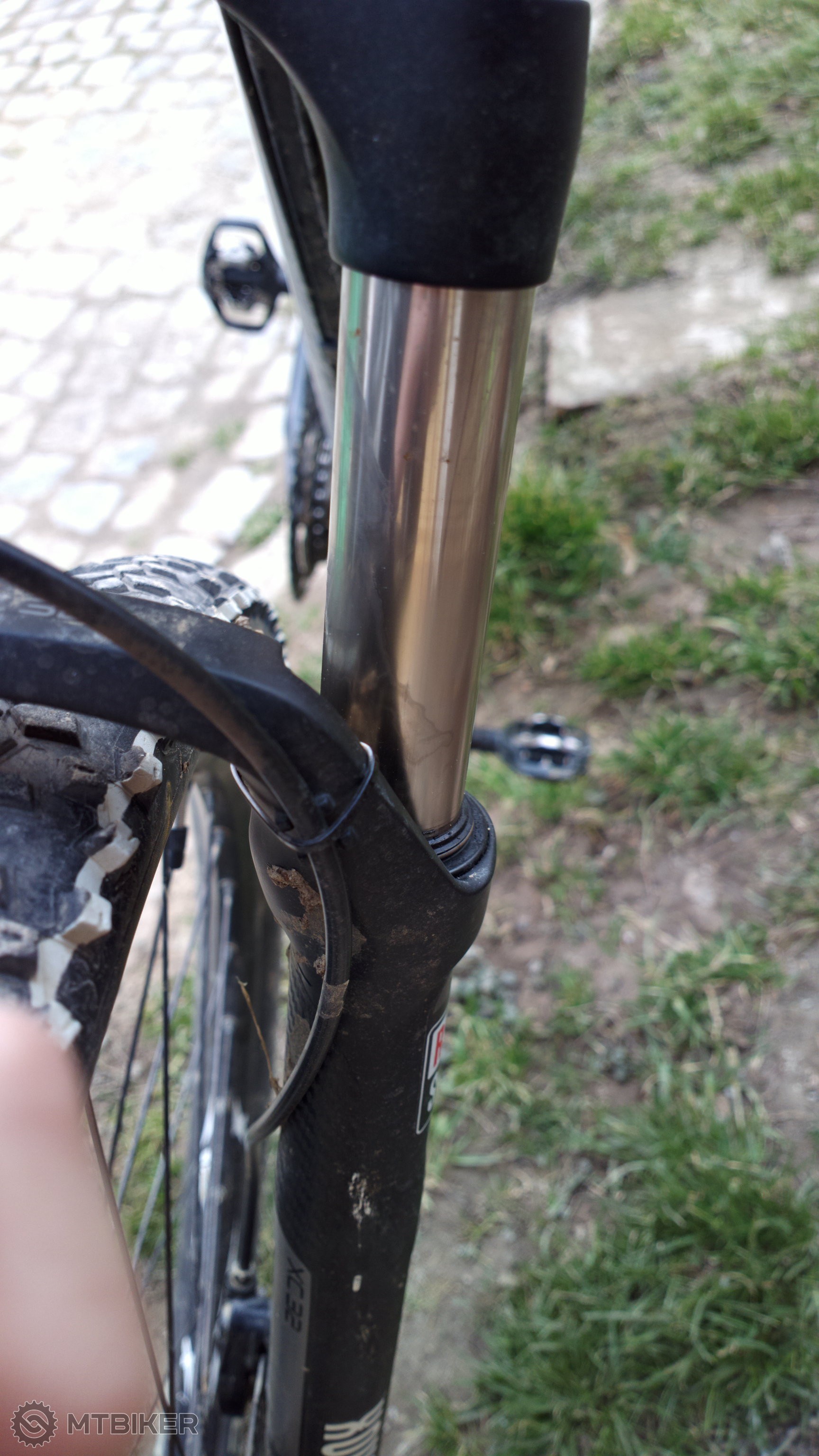

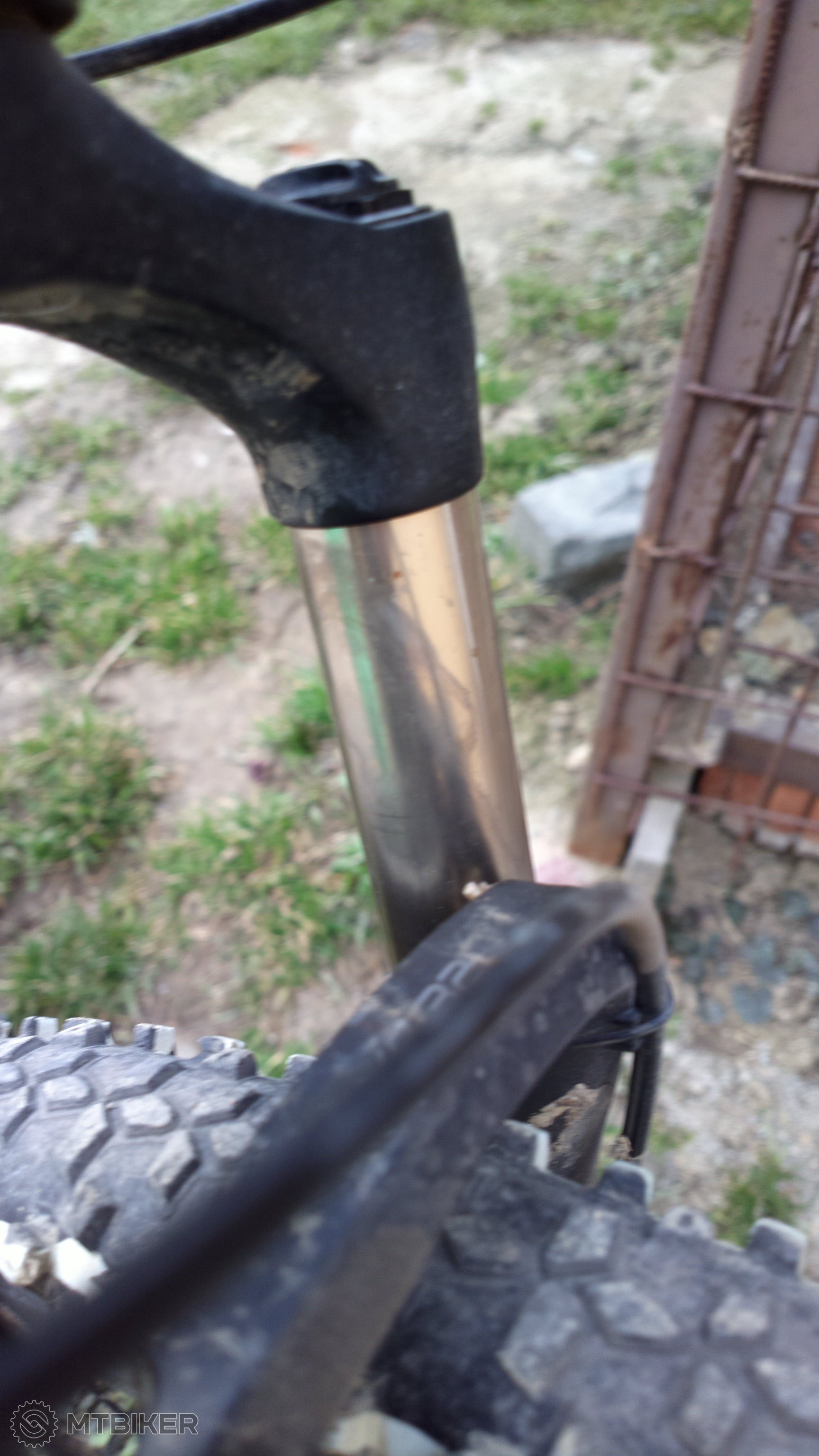

Zdravim. Pri poslednom vyjazde som sa dostal do kvalitneho blata. Taky lepkavy maglajz a nahadzalo mi ho na vynutorne nohy vidlice. Blato som umyl a objavil som na vidle taketo neviem... Odtlacky alebo co. Skusal som to umyt mydlovou vodou, suchou hubkou a ked neslo, nastriekal som som teflonovy sprej a prepruzil. Stale nic. Nevycnieva to do priestoru, ani neunika vzduch ale obavam sa, ze to moze nejako poskodit.
Nie, nemoze sa to nejako poskodit. Uz je to poskodene brutalne. Mas zodratu klznu vrstvu az na podklad. Teoreticky s tym mozes dalej jazdit, ale budes musiet casto menit olej, lebo ten dural sa bude donho pri treni uvolnovat. Prakticky treba vymenit vnutorne nohy s korunkou a krkom vidlice za nove.

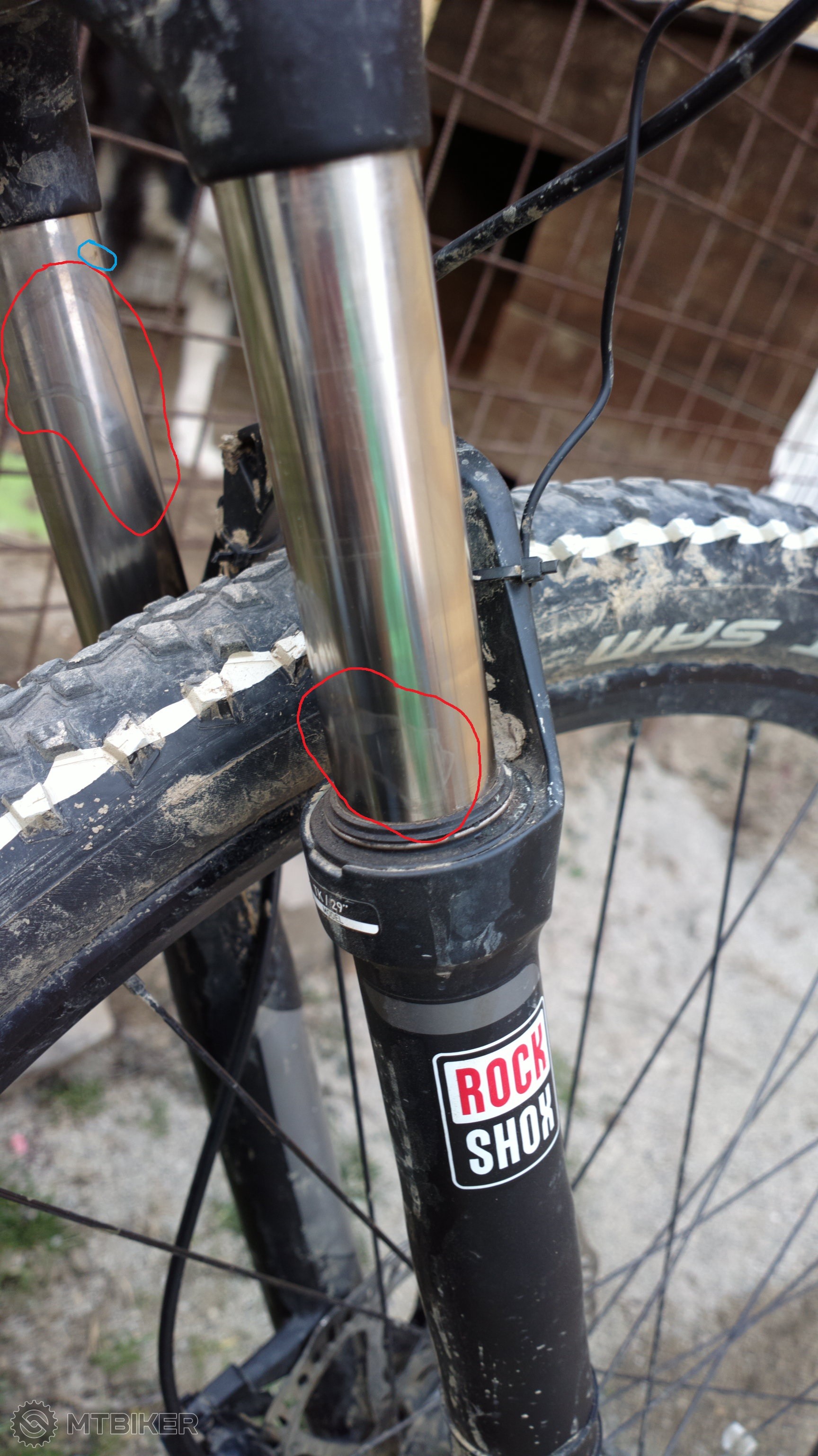

Takze bol som odfotit bike. Mrzi ma kvalita fotiek, Lepsie to ozaj neviem. Skvrny su zakruzkovane cervenou. Ta bodka v modrom je znicena klzna plocha. Taketo bodky tam mam 2. Nastastie oba su mimo zdvih takze su nepodstatne (aj ked ma velmi mrzia).

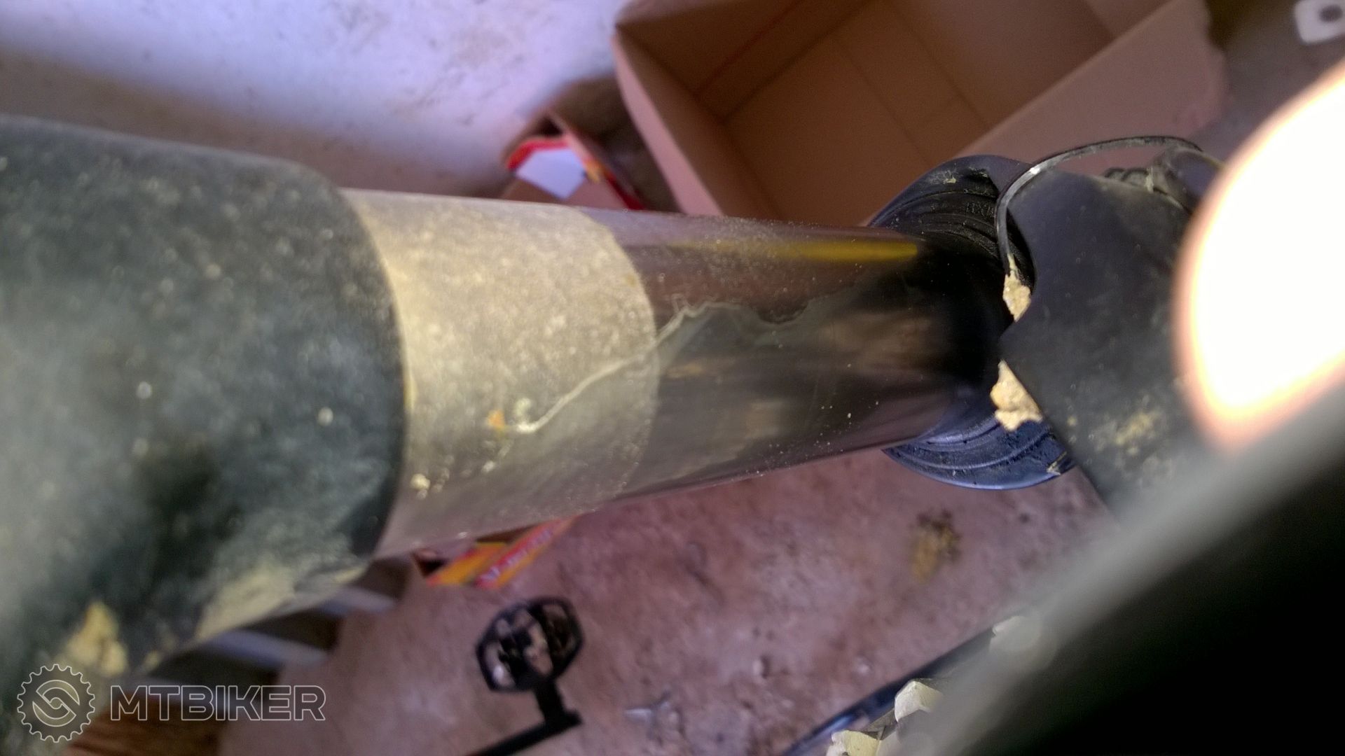

No tak toto uz vyzera z fotiek uplne inak. Takze klznu vrstvu odbrusenu nemas. Tie "mapy" svedcia asi o nekvalitnom eloxe abo co. Neviem, mne sa toto na ziadnej vidlici nikdy nevyskytlo. Ale je to plne funkcne, takze asi neriesit a jazdit.
Dufam, ze tym nic neposkodim. A snad to nebude mat nejaky vacsi dosah. To blato je neskutocny sajrajt. Netusim co tam dali. Jazdim po tom poli roky a nikdy som takyto problem nemal. To blato sa dostalo vsade! Retaz do kosa, platnicky som musel vypalit. Z ramu som ho nevedel dostat wapkou, musel som oskrabat rukami (a to bolo stale mokre!) a tak stiahnut wapkou a aj tak ostali skvrny (su aj fotkach vidlice). Nechapem!
nejake agresivne to blatko, si natrafil na schindlerove mineraly muselo to nejako zreagovat s tym pochromovanim. asi by nezaskodilo zhodit nohy a vycistit prachovky a namazat. (OT: niekedy sa zvykli robit flaky aj na macochach, co mali poniklovane nohy)
V tom poli musi byt riadny sajrajt, zvysky hnojiva, nieco co zreagovalo s povrchovou vrstvou. Musi to byt poriadne koncentrovane, nechcel by som jest plody toho pola... Mozno by sa zislo poslat maila nech odoberu vzorky.
Keby to bolo vydrate, nemalo by to ostre ohranicenie a nie krivu ciaru?
