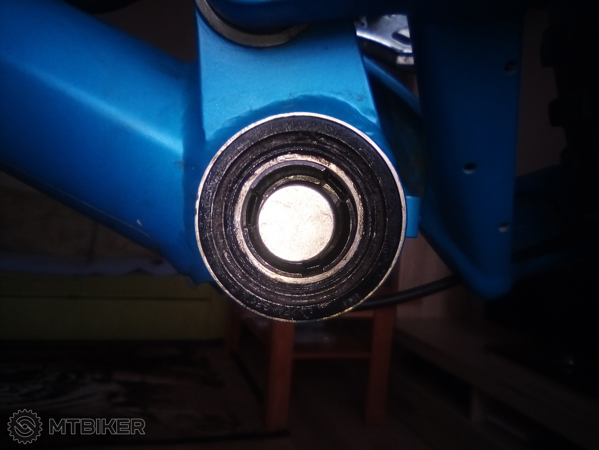

Plus teda podľa foto to vyzerá že pri prvom ide oska priamo na ložiská, pri druhom je tam plastová podložka ktorá slúži aj ako testenie ložiska. Shimano používa 2 variantu (ložisko/vložka/oska)
Ja som chcel praxis works ale bol úplne vypredaný dlhú dobu skoro v celej EU, tak som na skušku kúpil: https://www.mtbiker.sk/shop/komponenty/stredove-zlozenia/misky-hollowtech-ii-gxp/kcnc-stredove-zlozenie-k-type-pf30-mtb-road-24mm.html
Zatial má cca 1500km a bez problémov.

MOC 27,99 €Chcem to vymenit. Resp. link.na presny typ pressfitu, ktory mam tu objednat.
Dakujem.
hladaj stredy pre 41x89,5mm/92mm a 24mm os

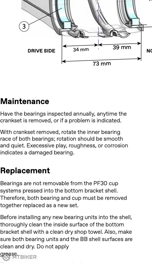

Čo som ja pozeral v najnovších manuáloch Cannondale /supersix 2012-, supersix 2020, systemsix 2019-/, tak tam píšu veľmi striktne Do not aply grease. Píšu dôkladne vyčistiť a nalisovať mysky s ložiskami.
