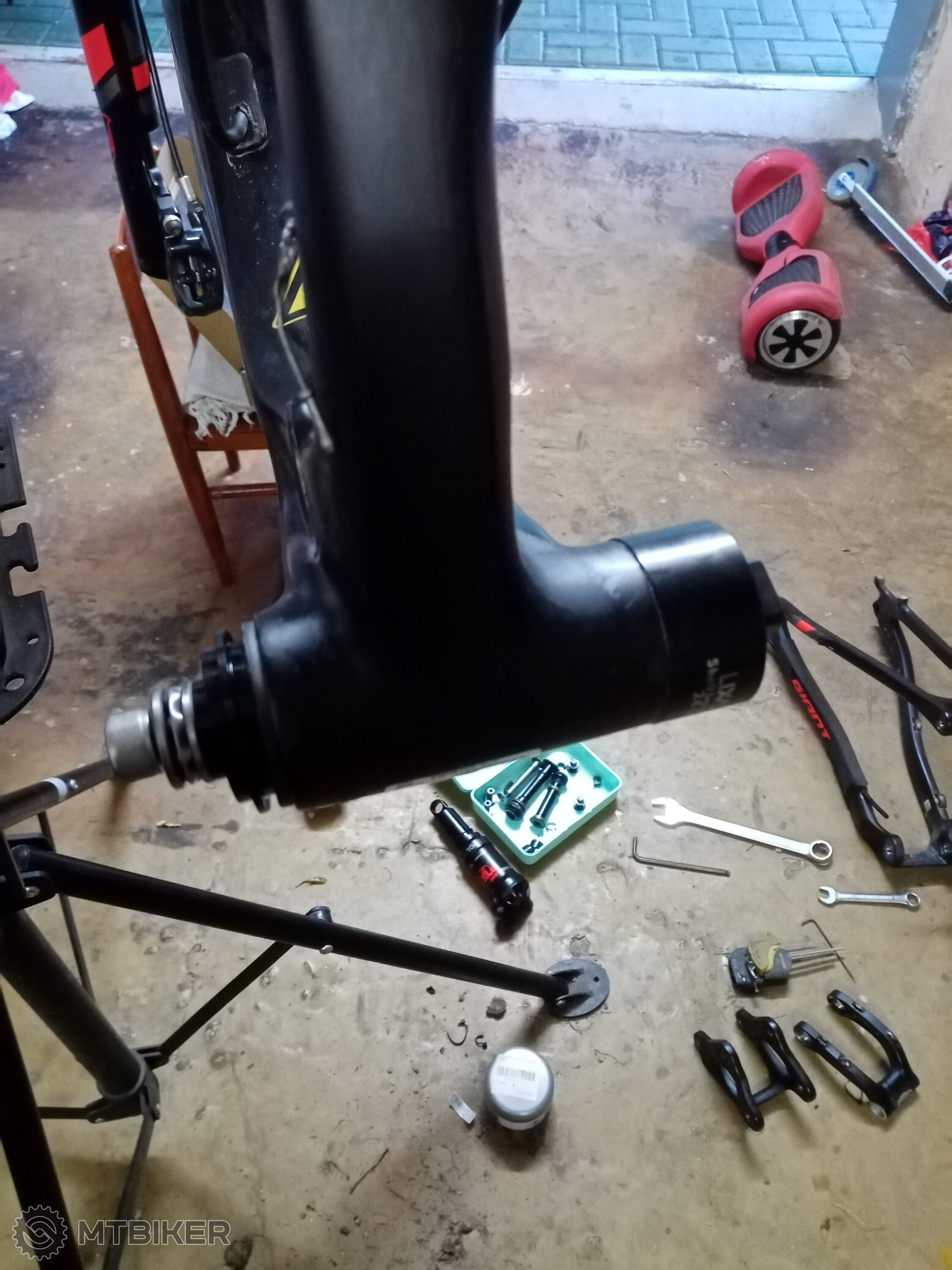

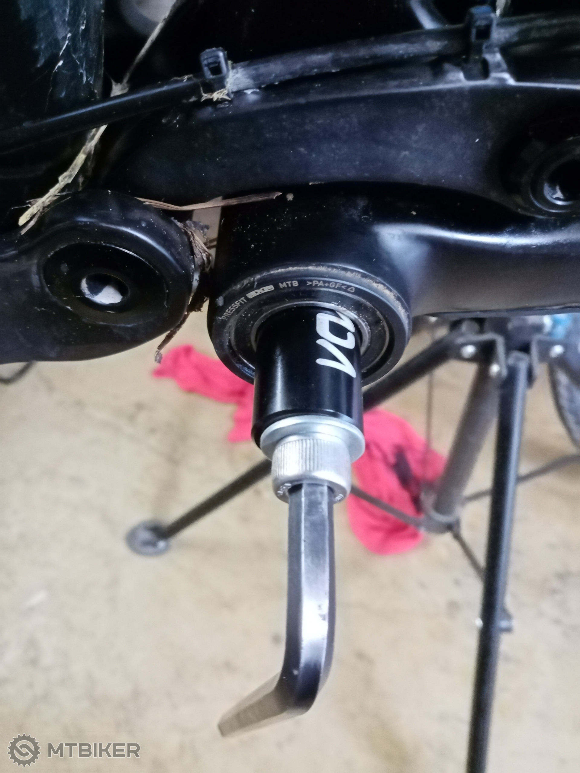

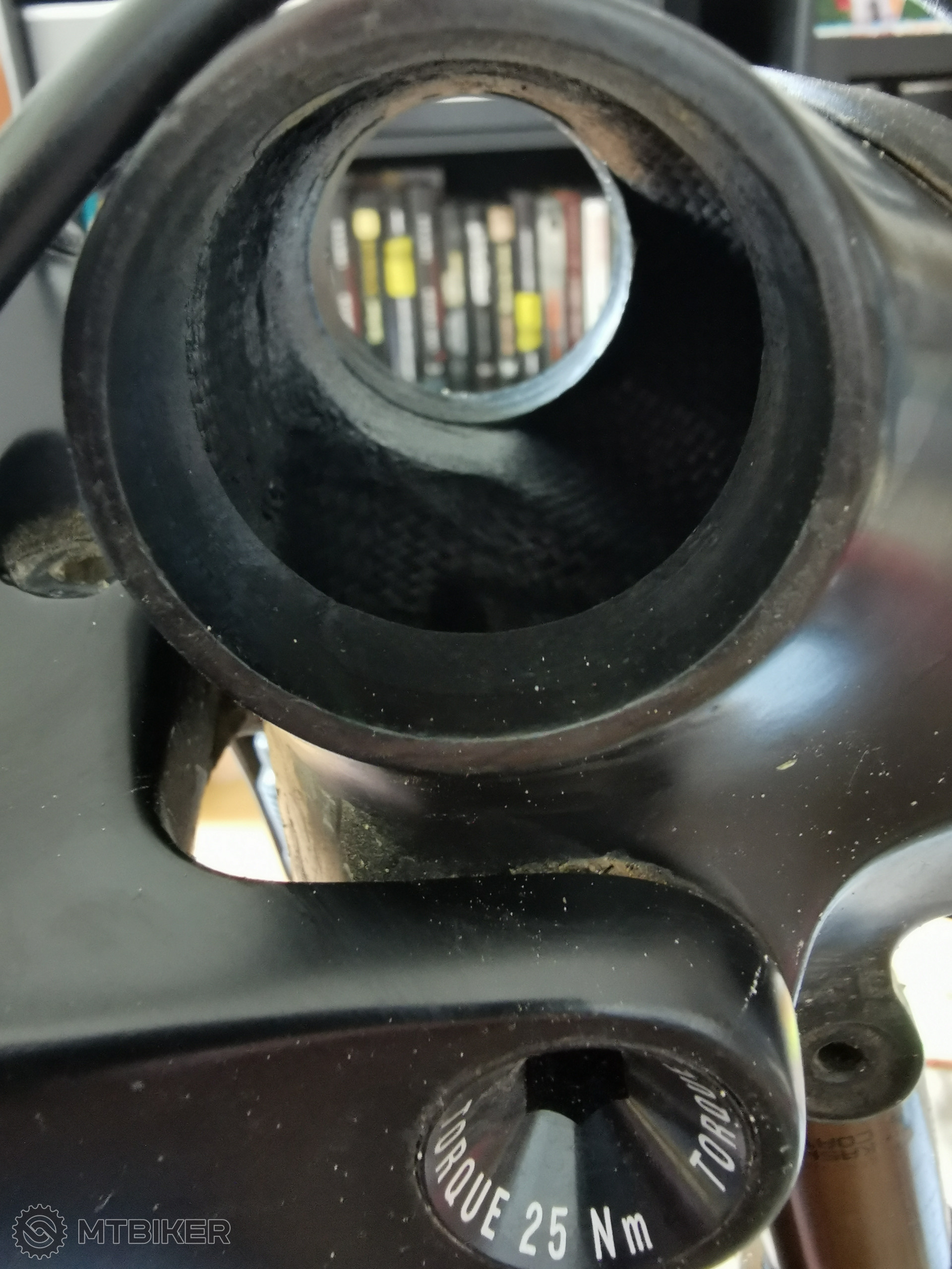

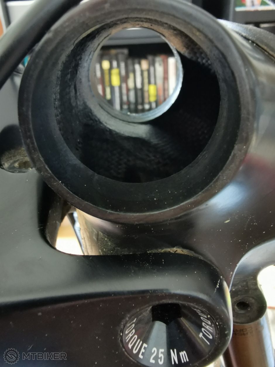

Pri montáži som to namazal, ale aj tak to išlo ťažko, asi len do polovice a bol problém to dotiahnuť . Tak som to radšej demontoval, aby som nezničil rám. Po vybratí bol povrch odretý na hliník. Pri montáži to išlo súosovo a nebolo skrížené (žiadna špona a rovnomerne odreté), kľúč dlhý asi 30cm typu ako si mal ty. Montoval som to do hliníkového rámu Lapierre Zesty 427. Tie tolerancie pre osadenie hliník - hliník sú proste

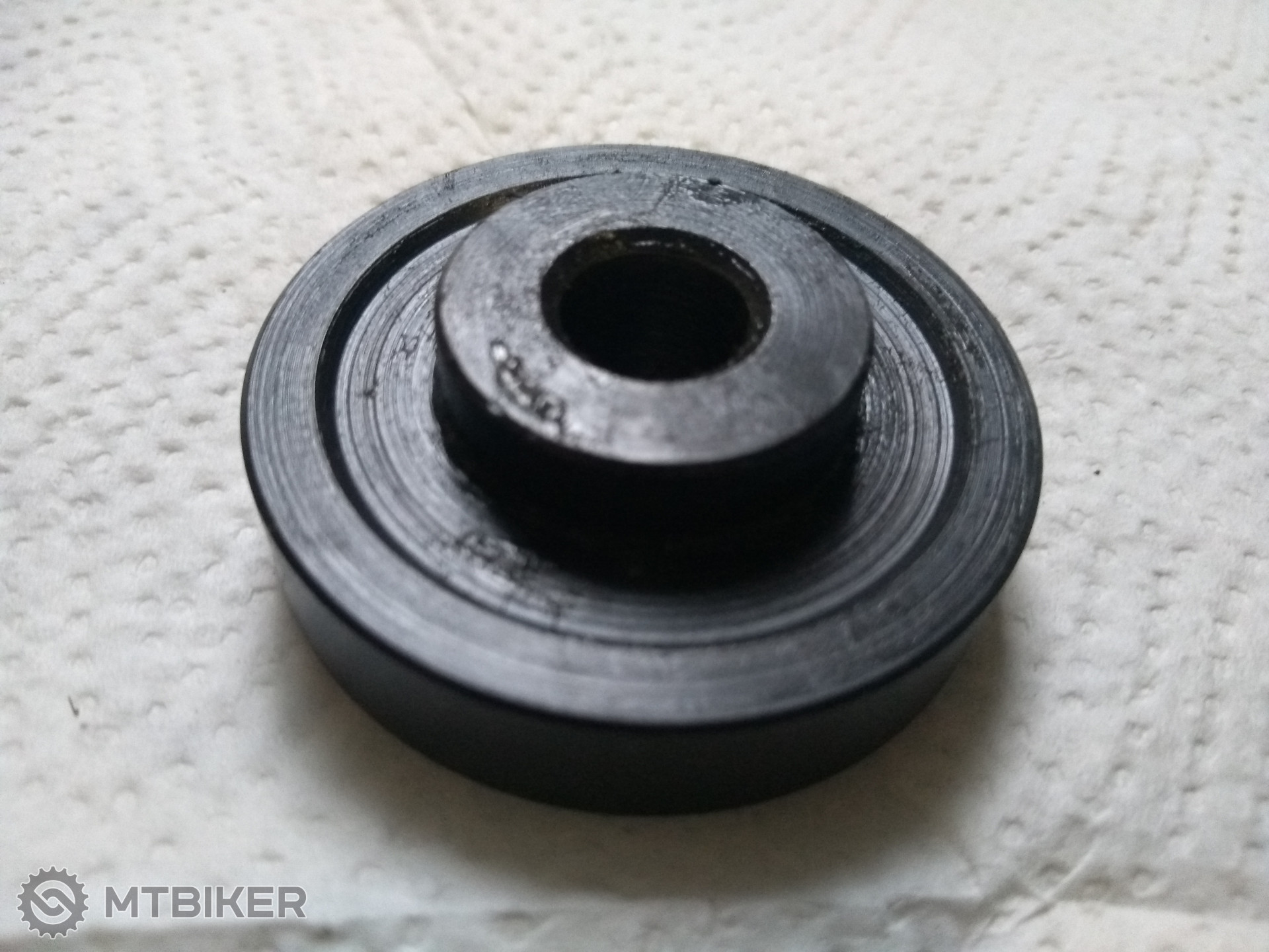

Chceš priemery?
45/35/23,6/10,5mm

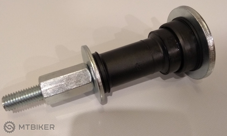

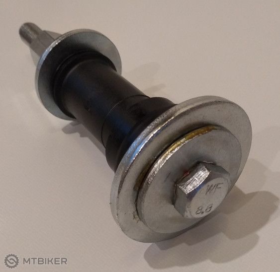

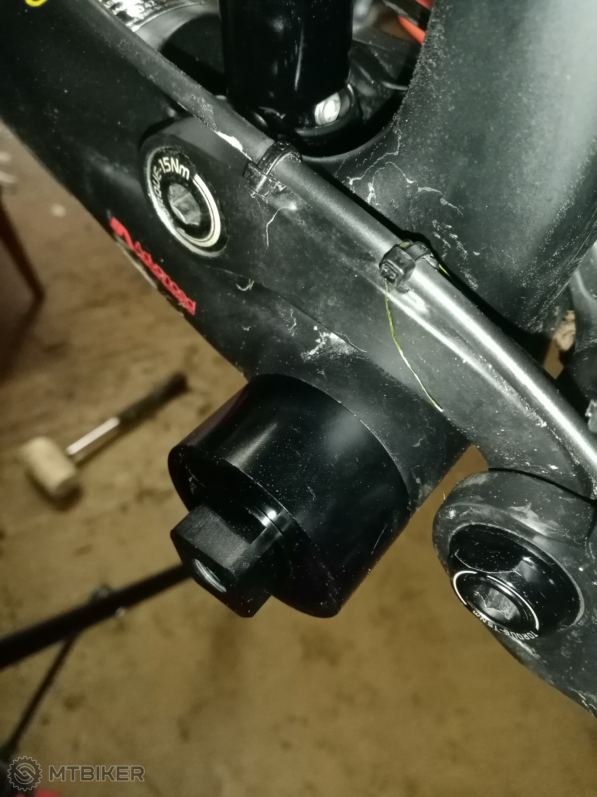

Vdaka za info, akurat spekulujem nad lisovackou, tak aspon viem, ze jedine taku s vystupkami.
