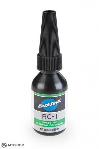

a až potom lepidlo
https://www.mtbiker.sk/shop/servis-a-trening/cyklokozmetika/park-tool-lepidlo-retaining-compound-.html?variant=151458&gclid=Cj0KCQjwlOmLBhCHARIsAGiJg7ltXNSNw86msrhfpo1X8YeWKiAtGbEbvvsXSgw6MdbJriR7CrErcrcaAlPlEALw_wcB
Park Tool RC-1 Retaining Compound lepidlo

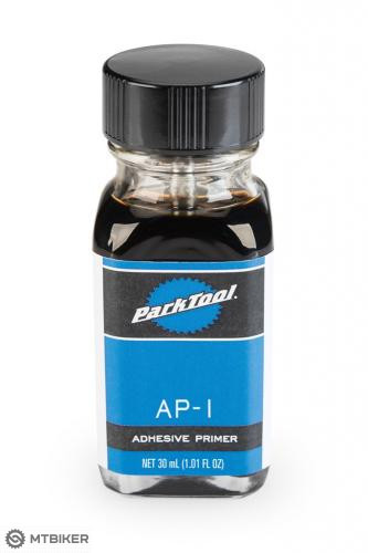

MOC 23,99 €Park Tool PT-AP-1 Adhesive Primer aktivátor
25,99 €

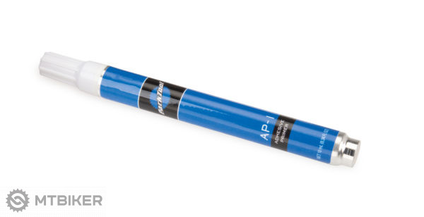

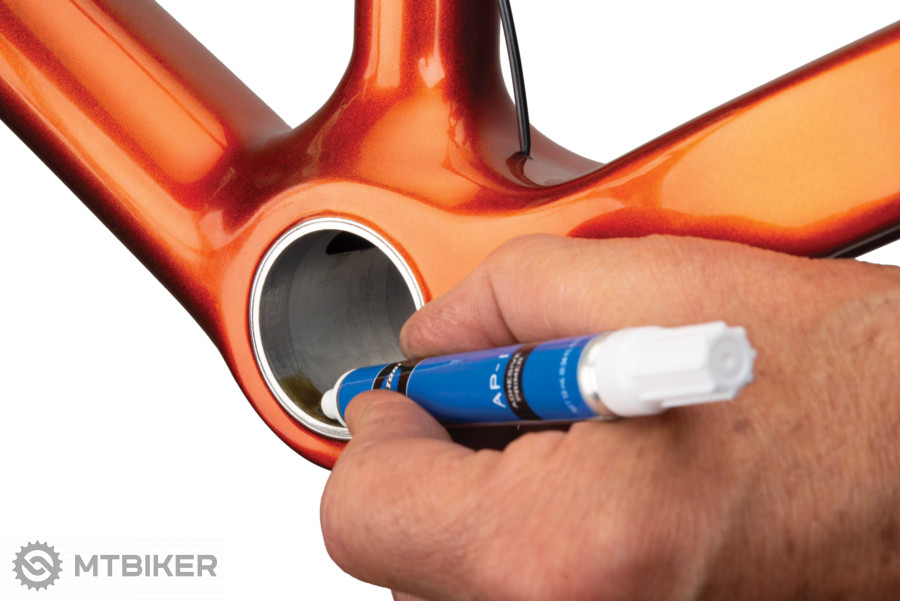

MOC 27,99 €Aktivátor AP-1 VŽDY musí byť použitý pred aplikáciou lepidla (napr. TLR-1, TLR-2, RC-1), inak môže nastať problém s budúcou demontážou dielov (hlavne karbónových!). Je potrebné natrieť 100% plochu povrchu. Po aplikácii AP-1 nechajte úplne zaschnúť (aspoň 10 min).
K tomu niet čo dodať, snáď len, že existuje aj AP fixka
Otvoriť v novom okne thumb_up1thumb_down
Osobne to mám na všetkých bicykloch a bez problémov už 2 sezónu.

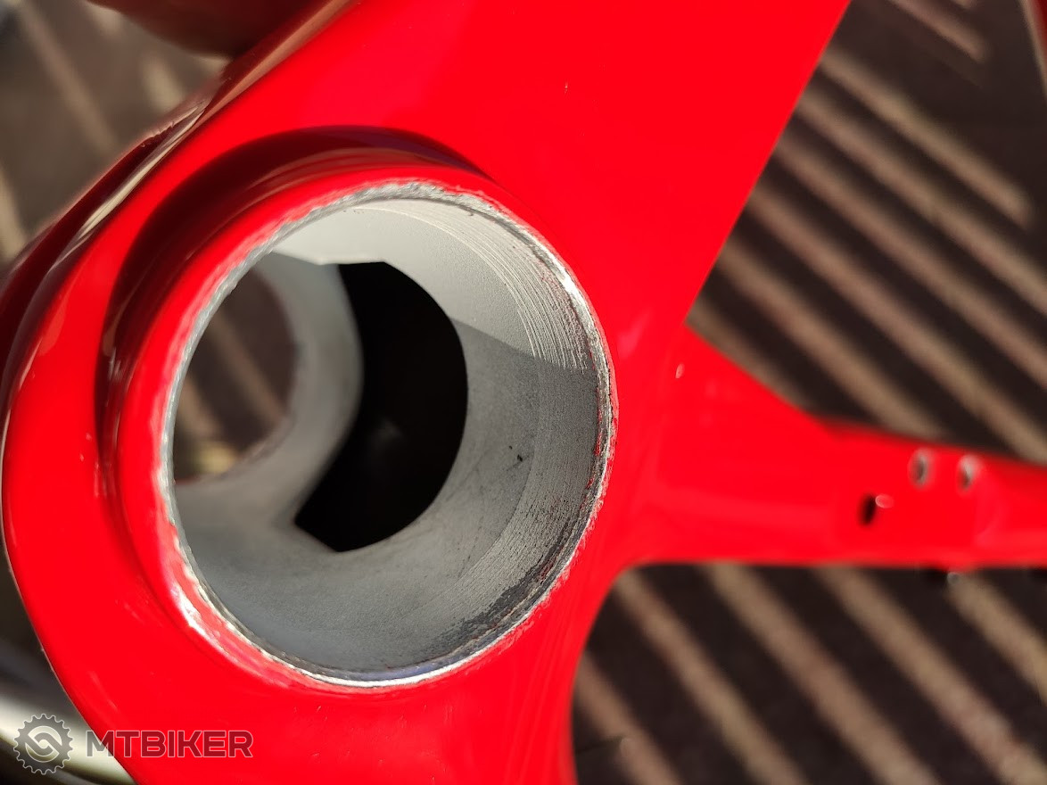

Osobne by som ju tam rozhodne dal, pravidelne mávam bordel a jazierko v stredovej mufne pri menení PF.
Voda sa tam dostane pri umývaní cez sedlovku, prípadne cez otvor na lanko teleskopky.
Videl som už aj ryhu vydretú v pevnej ose od bowdenu práve preto lebo tam nebol ten plastový bazmek a bowden sa opieral o osku.
Navyše, ak sa ti tam dostane voda, tak ten plast ti ochráni ložiská pred koróziou.
