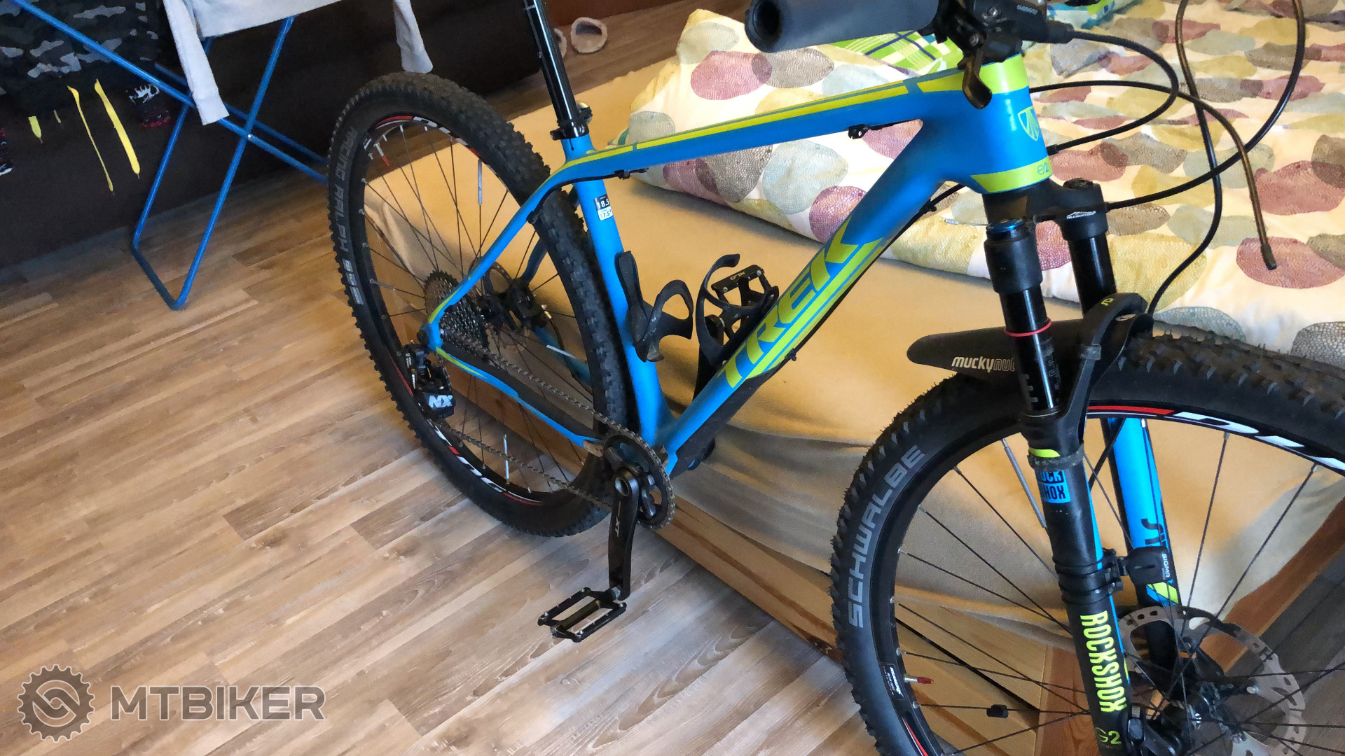

Chcem sa opytat ci ma niekto skusenost s tym ze radi dobre, ale pri odradeni mi s najlahsieho prevodu nepadne o jeden dole, ale az pri dalsom odradeni padne o 2 dole, mam komplet novy set XT 1x11 a radenie sram NX,chcel by som aby to islo tip top,

Pätku máš rovnú???Daj reťaz na druhé od vrchu a pozri zozadu či je rovno prehadzovacka.skus povoliť lanko o 1/4otacky nastavovacej skrutky.Samozreme že pri najväčšom pastorku musíš mať medzeru medzi ním a kladkou prehadzovacky caa 1cm.
