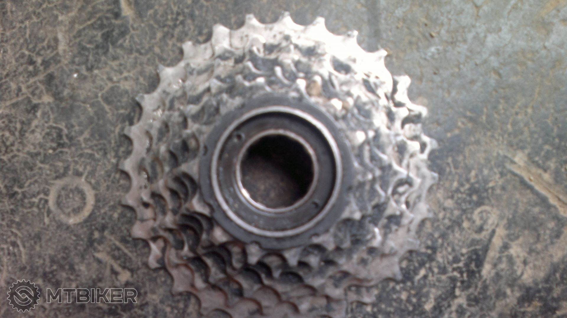

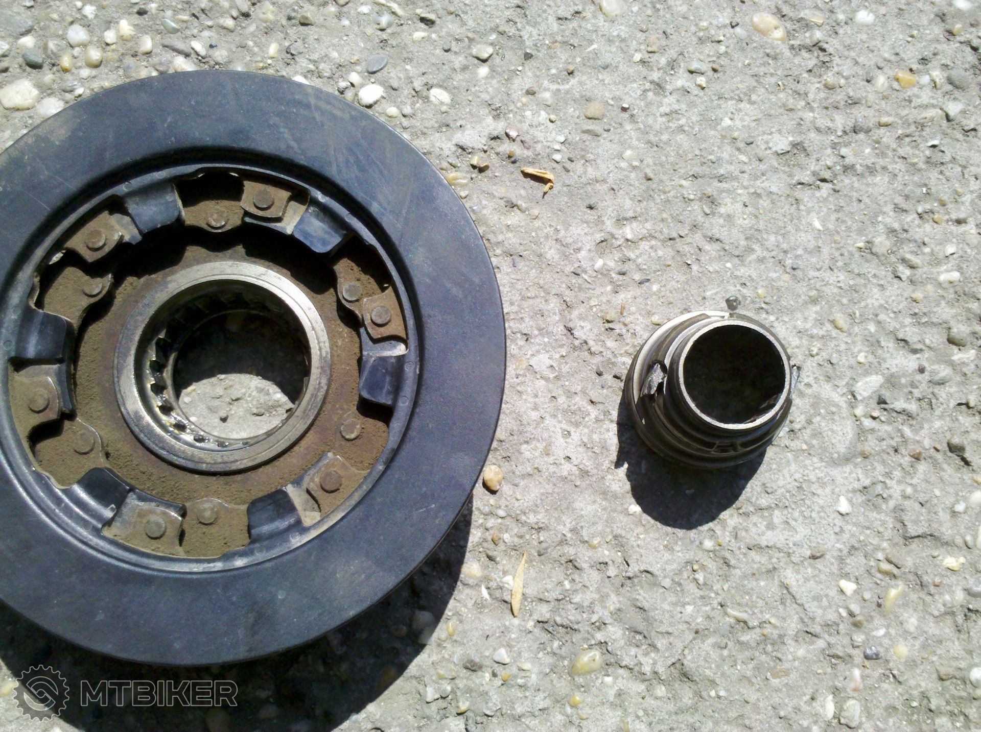

rozoberali ste niekto klasické 6 kolecko shimano? Začať treba asi tou maticou na najmenšom pastorku? Aký má závit? Skúšal som ju klasicky doľava, pretočila sa aj s najmenším pastorkom len o trochu, ďalej nejde. Mám aj favoriťácke 5 kolo a chcem pastorky z neho prehodiť na ten shimano orech. To z favorita nemá ani tu poistnú maticu. Povoľuje sa to bičmi? Ktoré pastorky? Aké su kde závity?
Inak, tie pastorky z favority majú 30 rokov, a ani náznak optrebenia. To bola iná kvalita, oproti dnešným kazetám, ktoré su po sezóne zjazdené. Výrobcom to samozrejme vyhovuje...
Daju.Tu maticku v strede treba normalne povolit.Najlepsie,ked je este orech nasadeny na kolese,aby sa netocil spolu s nou.Tie pastorky su ale vsetky v kope,nie oddelene ako na novych kazetach.Myslim ze ti to pasovat aj tak nebude.Ked to das dole zostanu na orechu len tie dve zapadky s pruzinkou.Je to davno co som to rozoberal,ale mal by tam byt normalny zavit,cize povolit dolava.
diky, skúšal som tú matičku povoliť kladivom a srubovakom ako aj blickami ale zošmykovali sa. Treba na to original kluc. A to z favorita je riadne zapečané, skúšal som to s dvoma bičmi, ale zle sa s tym manipulovalo a nepovolilo nič-dotahovanim za jazdy sa to za tie roky uplne zapieklo. Nechám to asi tak...
kladivom a srobovak do jedneho toho ocka co tam je na tej matici v strede a vzdy to povolilo. zmysel to rozoberat ale nema ziadny lebo je to v kope cele. ved 7 kolecko shimano stoji nove ale 10 euro tak to ani nestoji za ten zniceny srobovak snad...
