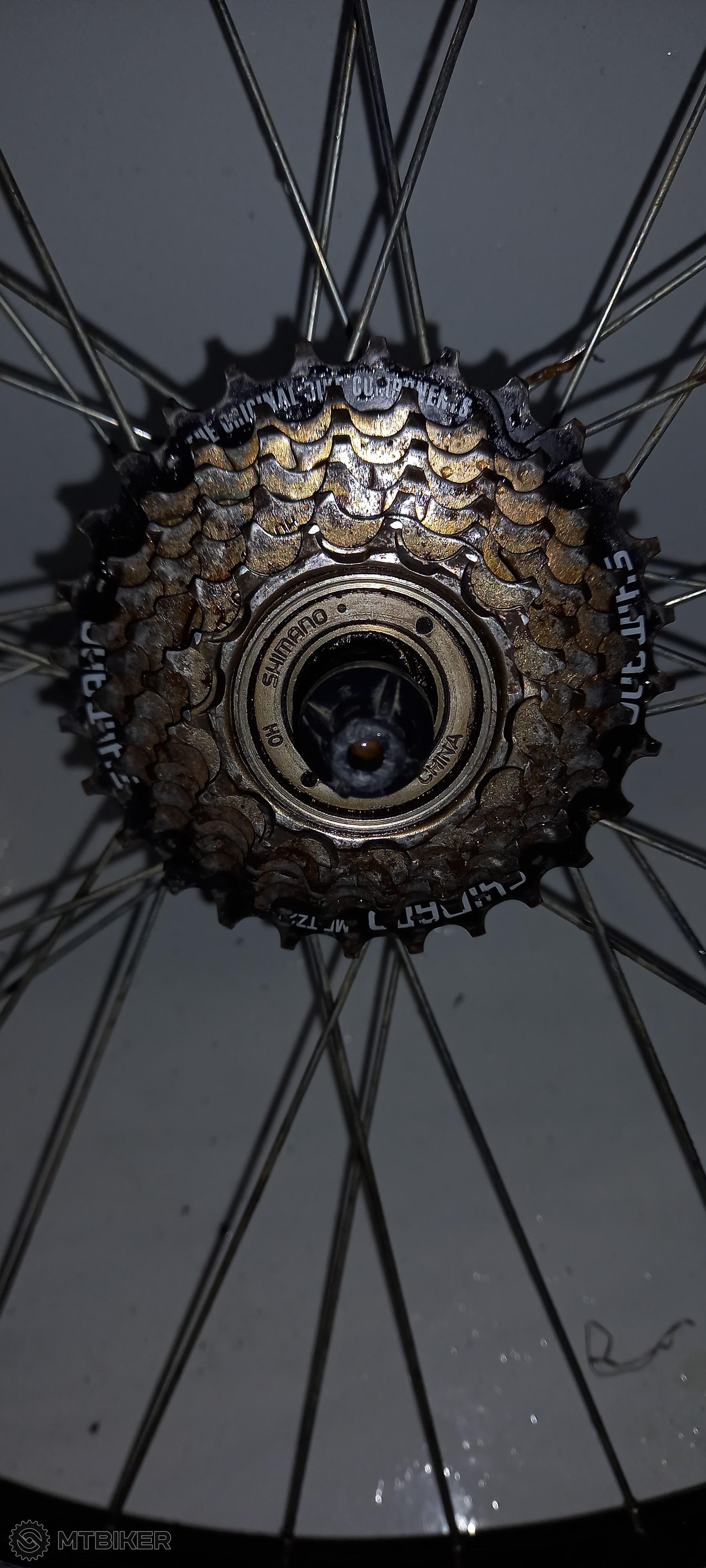

Tak chlapi, je to ten Simano SIS.
Ten druhy nie, je snad o 1mm sirsi
Inak je to na 24" Ctm rocky 2017.. ani za hovno mi ten pastorok aj tak nejde dole ? ale kluc sedi
Poriadne nafúkaj koleso, nasaď očkový 24mm kľúč a metrovú rúrku na jeho predĺženie.

Čiže postup je správny, ale aj rozum treba používať
