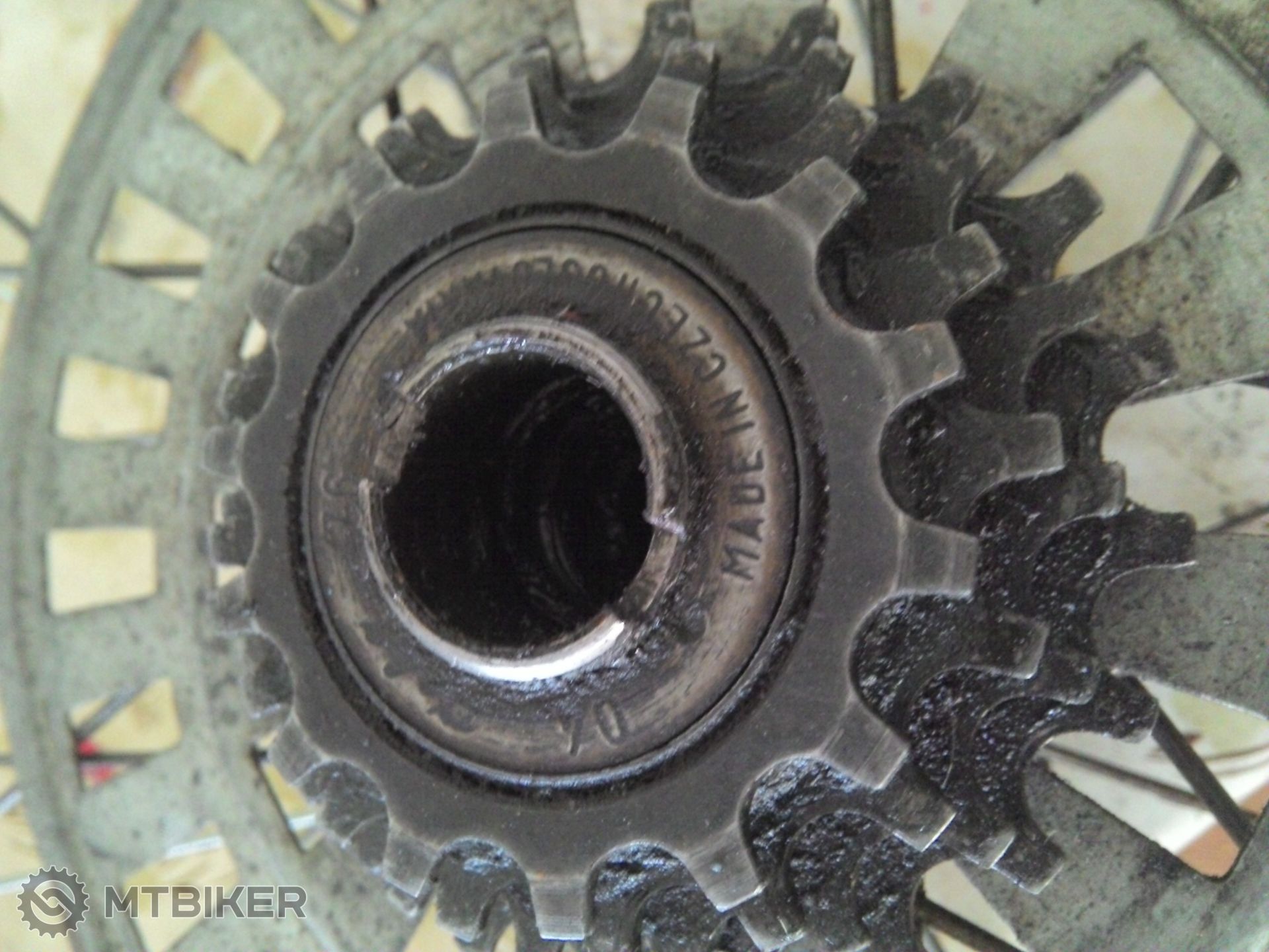

No skúšal som to všelijako ale nejde to ani so šrubovákom a skúšal som dať do zveráka kus plieškua na tom to otočiť ale nič nepomohlo tak to asi nechám na servis lebo ja osobne tú kazetu už nepotrebujem chcem tam dať singlespeed
