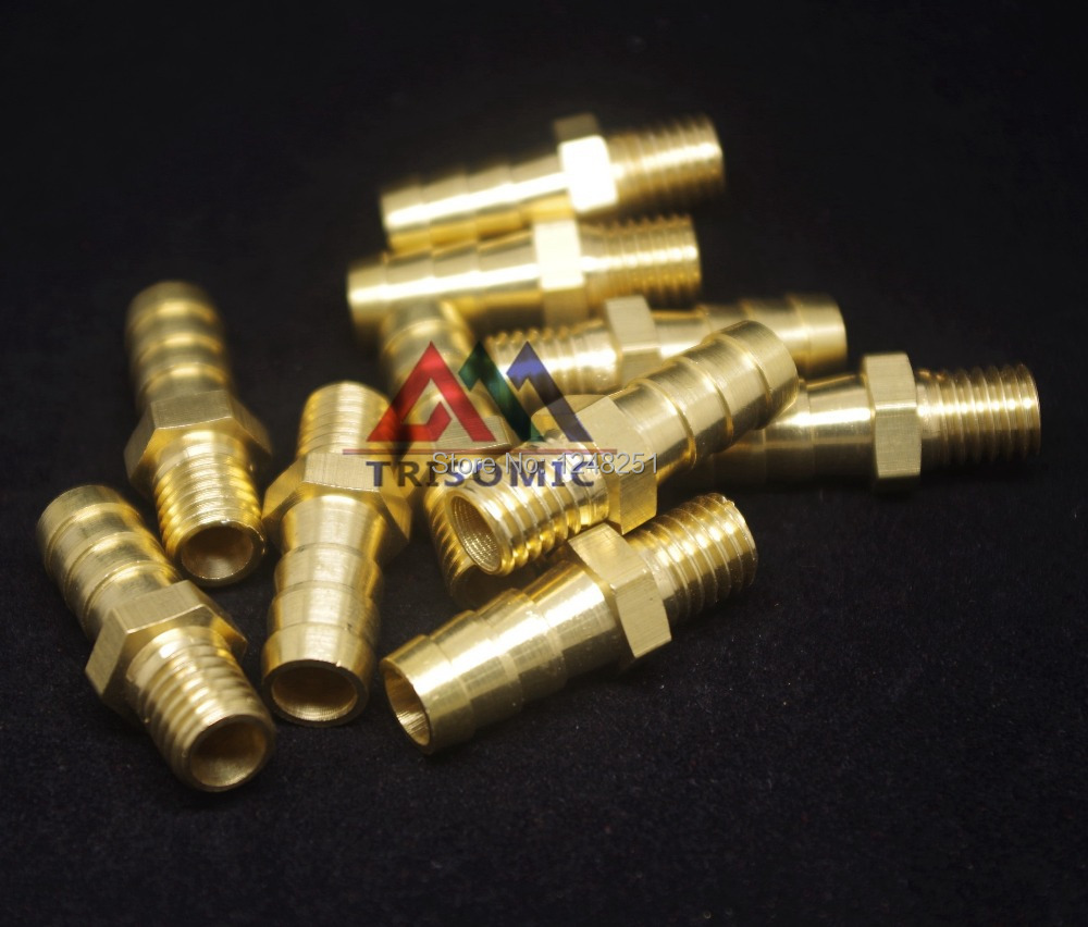

Viete mi niekto poradit kde zohnat lacnu sadu na avid ? Potrebujem odvzdusnit priatelkyne Avid Elixir 1, ale ked vidim 30+ za sadu tak to mam chut rovno zobrat nove deore brzdy.
Popripade ako vyrobit "ghetto" odvzdusnovaciu sadu ? Kde v Ba zozenem hadicku a tuto spojku:
g01.a.alicdn.com
dik za kazdu radu

http://www.epicbleedsolutions.com/products/bleed-kits/avid/basic-kit/
alebo to daj niekomu urobit za par drobnych...
Zobraziť komentár 02.11.2015 - 18:06:13
Hadičku kľudne v autodieloch a spojku tiež niekde mali, ale neviem kde.
Alebo za 8,5€ cez mobil na aliexpress
Bleed Kit For Avid Disc Brake Juicy 1 3 5 7 9 Elixir Code RX R CR XO XX WORLDCUP CARBON TRAIL
http://www.aliexpress.com/item/Bleed-Kit-For-Avid-Disc-Brake-Juicy-1-3-5-7-9-Elixir-Code-RX-R/1825114734.html
(from AliExpress Android)
Zobraziť komentár 02.11.2015 - 18:15:27
