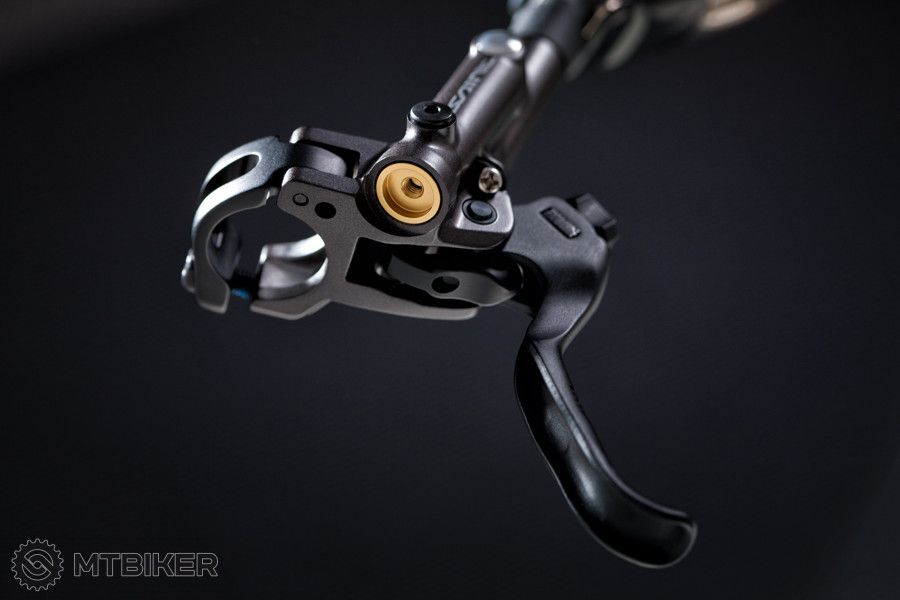

z brzdovej páčky, presnejšie z tej zlatej časti vyteká olej, dá sa to opraviť, alebo treba novú páčku ?
Ďakujem za odpovede
