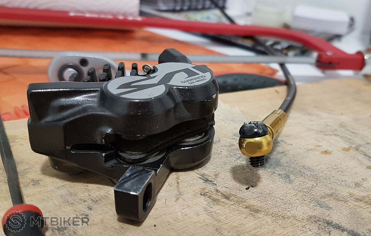

planujem kupovat novu hydraulicku brzdu a az som sa zdesil ked mi v servise povedali ze naplnenie a odvzdusnenie bude stat cez 20E. je to normalna cena? preto sa pytam.. ma niekto navod pripadne vie poradit ako nacvaknut hadicku, naplnit kvapalinou a odvzdusnit? jedna sa o prasa xt, hadica je originalna a packa je stara DC. pripadne.. je v nitre niekto sikovny a ochotny ?
Nic hotovo, skoncil som. Skrutka na benje bola zapecena a strhol sa sesthran. Mozem prasa menit.

A čo sa týka výmeny strmeňa kvôli nejakej skrutke, asi to potrebné nebude, stačí aj deštruktívnym spôsobom (pre skrutku) túto dostať von a v sade k novej hadici je aj potrebná skrutka myslím...

Takze nabit tam torx v mojich bytovych podmienkach bol uplny nonsens. Zapilil som tam drazku a po troche trapenia to povolilo. Aspon ze je ta hlavicka vela a dobre dostupna. Piesty sli roztlacit a paka chodi. Fakt zaujimave.

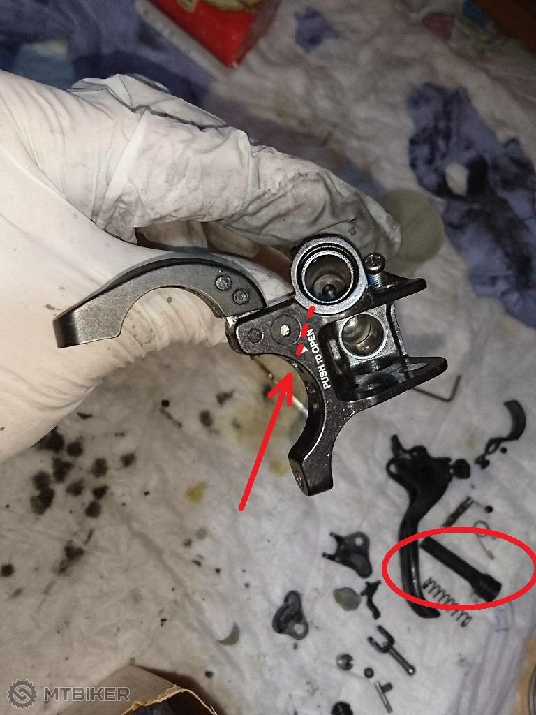

Tak skus rozobrat packu (mal som rozobratu, nieje to nic hrozne, v tej kladke z boku je gumena zaslepka a pod nou maly cervik na imbus co drzi cap) a prinajlepsom bude len nieco vyskocene, pri tom horsom nieco poskodene, ale kupit druhu paku je najmenej, a ked nechces vela investovat, staci ti paka od deore vysie.
Typoval by som, ze nieco ti zavadzia aby sa piestik vratil do nulovej polohy, a kedze je zatlaceny, tak prekryva port do expanzky, a preto ti neslo pretlacit kvapalinu späť.
Ked zajdem do extremu tak mozno stacilo povolit freestroke a slo by to No na druhu stranu to mam cele vycistene, nova kvapalina aj platnicky. Dokonca sa zviezla aj SLXka ktorej som tiez doprial servis no pobrzdit si nestihla.

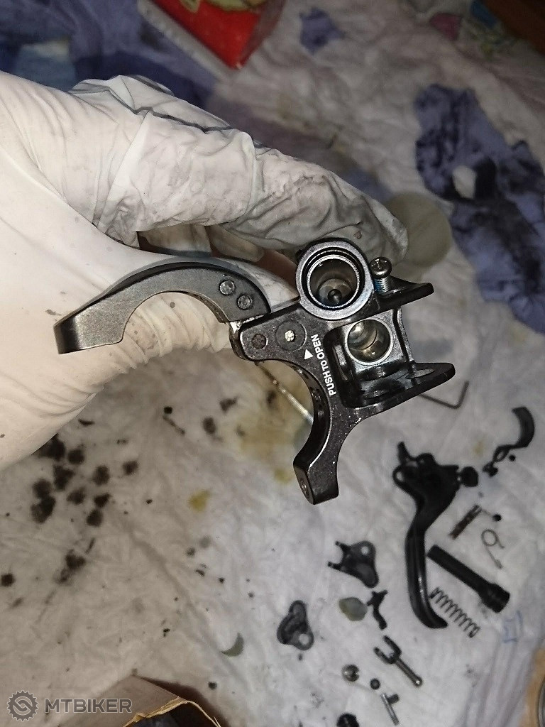

Je to tam poistene červíkom viď obrázok ( v objímke pod plastovým kusom je diera). Následne len treba vytiahnuť. Zaťahovať s citom lebo v prípade týchto XT je to plast. Saint to má asi kovové.
to je potom super, ze sa to da takto rozobrat, ale pri poskodeni membrany sa ako nahradny diel kupit asi neda. A aka stara je ta packa? bol v nej bordel z opotrebovania? Ja mam M8000 uz 2 roky, ale funguju zatial bezchybne.
bol v nej bordel- zrejme od výroby. A problem bol, že počas jazdy sa menil chod páky. Náhodne sa prepadla ku gripu a bolo treba rýchlo napumpovať nie moc vhodne v zjazde
