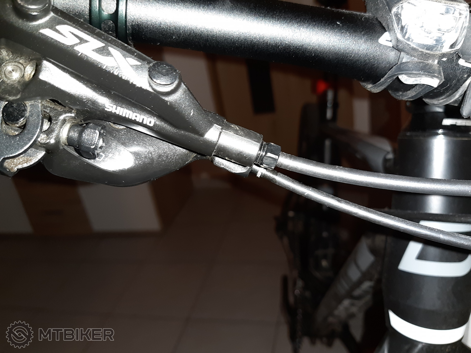

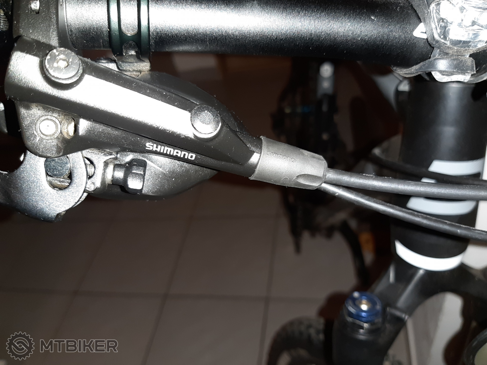

Je normalne ze mi nejde na doraz nasunut plastova krytka na paku? Skrutka co dotahuje hadicu pocitovo zatiahnuta na doraz, viac sa uz bojim aby som nepraskol paku... Na oboch pakach rovnako
Ani nahodou, ako som to tlacil tak sa ta guma sice natiahla, ale v zapeti stiahla spet, ako som myslel drzi ma ta skrutka. Preto ma to matie, ci je normalne ze tolko trci ze az nepusti dalej tu krytku... Ale dalej sa ju bojim zatiahnut. Dufam ze som nejako zle nahodil olivu alebo co...
